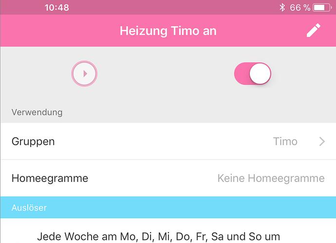

Ich habe folgendes Fehlverhalten in Verbindung mit obigen Komponenten bei meiner Heizungssteuerung. Das Homeegramm ist so erstellt, dass bei geöffnetem Fenster der Fibaro Sensor ( Zustand offen) dem Spirit den Befehl Heizung aus gibt. Das ganze funktioniert soweit auch problemlos, ist das Fenster jedoch längere Zeit geschlossen und wird dann geöffnet, so bleibt die Heizung leider eingeschaltet. Schließe ich umgehend das Fenster nochmalig und öffne es danach erneut, dann wird auch die Heizung wie gewünscht runtergefahren.
Wird so ein Homeegramm immer nur einmalig ausgeführt ohne den Zustand nochmal zu überprüfen? Habe ich eine Möglichkeit das ganze zuverlässiger zu gestalten? Leider vergessen unsere Kids häufiger die Heizung trotz geöffneten Fenster abzuschalten, eigentlich sollte das mit Homee ja einfach zu lösen sein, leider bin ich mit meinem Latein am Ende
Über Unterstützung würde ich mich sehr freuen!
( Habe übrigens zwei Homeegramme erstellt Fenster offen - Heizung aus … Fenster geschlossen Heizung Thermostat normal an )

Kannst du evtl. einen Screenshot vom Homeegramm posten? Würde mich sehr interessieren.
Geht gerade nicht, aber ist eigentlich ganz einfach:
Homeegramm Balkontür auf:
Wenn Türkontakt Fibaro geöffnet wird…
Dann die Solltemperatur bei Thermostat Wohnzimmer nach 3 Sekunden auf 14 C setzen…
und wieder zurück:
Homeegramm Balkontür zu:
Wenn Türkontakt Fibaro geschlossen wird…
Und nur zwischen 04:02 Uhr und 21:58 Uhr…
Dann die Solltemperatur bei Thermostat Wohnzimmer nach 3 Sekunden auf 20,5 C setzen…
