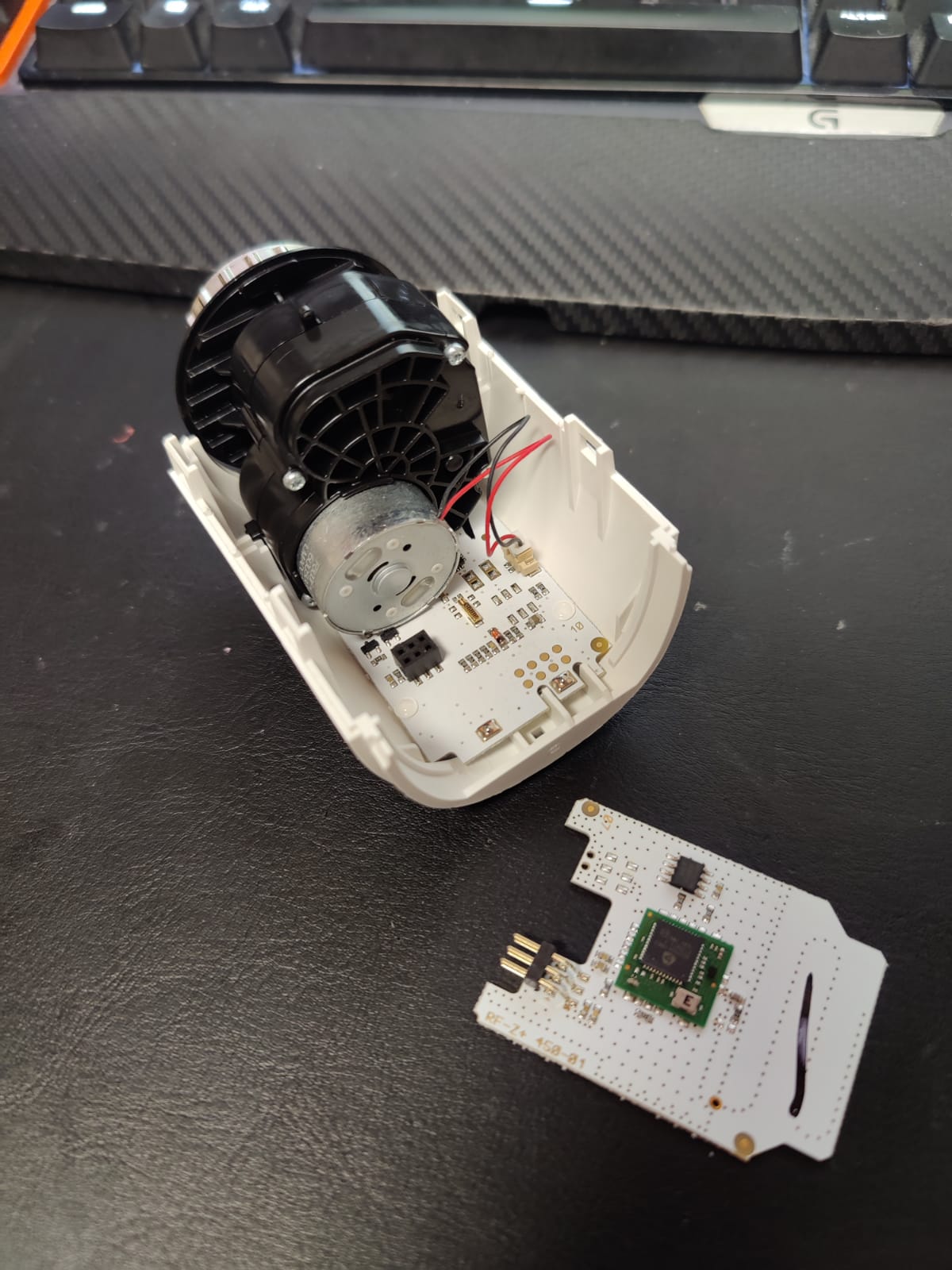

Ich hatte genau das selbe Problem, also habe ich Mienen Spirit jetzt mal geöffnet.
Der Fehler war sehr offensichtlich. Das Funkmodul ist aus der Busche von der Haupt Platine gerutscht, daher das Klackern.
Klar das das einlernen dann nicht mehr funktioniert.
Ich hab das Modul eingesteckt und jetzt funktioniert das ganze wider.
