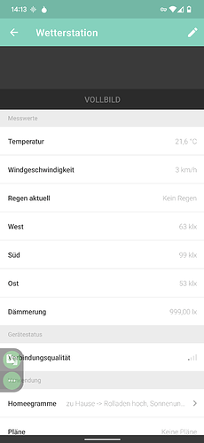

Hallo Logolo,
die Wetterstation könnte ich leicht anlegen (siehe Screenshot). Die Namen für die Sensoren Ost, Süd und West habe ich per Web-Interface geändert.
Die Szenarien sind dann auch einfach angelegt (siehe 2. Screenshot).
