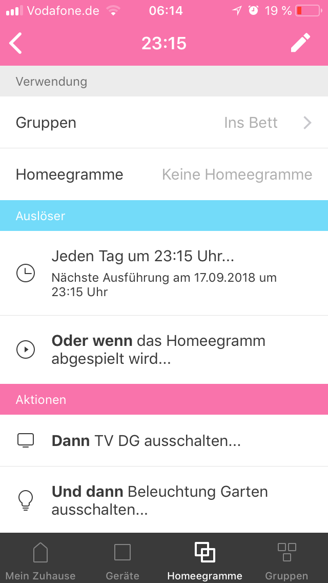

Meine Beleuchtung im Garten wollte ich nun in der Winterzeit auch schon morgens zum Aufstehen anschalten.
Hierzu habe ich in Summe vier Homeegramme in Benutzung - manche neu erstellt, manche „umgebaut“ und umbenannt.
HG „5:15“
Mit diesem will ich meine Gartenbeleuchtung morgens einschalten.
HG „Sonnenaufgang“
25 min bevor die Sonne aufgeht soll die Gartenbeleuchtung aber wieder ausgehen.
HG „Sonnenuntergang“
5 min bevor die Sonne unter geht soll die Beleuchtung erneut angehen
HG „23:15“
Hier soll dann alles ausgeschaltet werden
Nun zum Phänomen
Um 23:15 schaltet Homee meine schaltbare Steckdose für die Gartenbeleuchtung auf AUS.
Danach, und eben nicht jeden Tag gleich, wird die Beleuchtung wieder eingeschaltet- jeden Tag aktuell ca. 1-3 Minuten später (siehe Bilder)
Habe keine wirklich Erklärung dafür, aus diesem Grund die Frage an Euch
