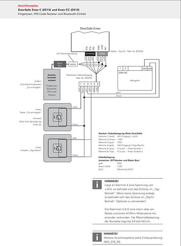

ich habe eine neue Haustür bestellt und der Hersteller bietet ein ENEO CC an, ein vollautomatisches Türschloss.
Dies würde ich gerne bestellen und in homee einbinden.

Das ENEO CC ist erstmal ein Motorschloß mit einer Mehrfachverriegelung. Welche Art von „Zutrittskontrolle“ Du dann anschließt, um dem Schloß einen Öffnungsimpuls zu senden, bleibt Dir überlassen. Hier einige vom Hersteller vorgesehene Möglichkeiten.
Allerdings ist da keine dabei, die out-of-the-box mit homee kompatibel ist. Du kannst aber auch ein mit homee kompatibles Relaismodul nehmen und von diesem den Impuls für das Öffnen senden lassen.

Grundsätzlich wäre jedes potentialfreie Relais geeignet. Mit homee kompatibel sind z.B. das „Qubino Flush 1 Relay“ (Flush 1D) oder der „Fibaro Double Relais Switch“.
Anschluss dann an Klemme 1 + 2, wie untenim Bild der externe Taster.
Wenn du auch die automatische Verriegelung steuern willst, nimmst du ein zweites Relais an Klemme 2 +4 um damit von homee Tag+Nacht zu schalten, z.B. abhängig von der Uhrzeit oder dem Sonnenstand.
Entscheidest du dich für Fibaro, hast du direkt 2 Relais in einem Modul.
