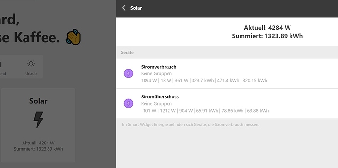

Erster Screenshot, rechnet mal zusammen, es stimmt nicht. Nicht nur die Summe stimmt nicht, rechts werden die Werte auch nicht korrekt von der “Geräte” Seite übernommen.
Ich gehe davon aus (aus dem Vergleich vom Wechselrichter der Solaranlage) das die Werte unter “Geräte” richtig dargestellt werden, aber es werden Utopisch Werte im Smart Widget übernommen
Und unter Geräte im Smart Widget wird, in Android, nur einer Gerät angezeigt und zwar der “Stromverbrauch”, Das Gerät “Stromüberschuss” fehlt. In der Webapp sind beide Geräte vorhanden.

Im Smart Widget werden die Werte der einzelnen Zangen angezeigt, beim Gerät die summierten Werte. Beide Werte bekommt homee direkt vom Gerät. Da berechnen wir gar nichts. Du kannst mal den Detailscreen von einem der Energymeter aufrufen, da steht alles untereinander. Wir haben auch schon gemerkt, dass die Summen immer leicht abweichen.
Im Smart Widget Energie wird der Energiemeter als Quelle für den Gesamtverbrauch für die Grafik genommen. Unten werden alle Verbraucher (Geräte die Stromverbrauch messen) angezeigt.
Für deinen Anwendungsfall mit zwei Energymetern funktioniert die Ansicht leider nicht. Da wir der erste Energymeter als Datenquelle verwendet, der zweite unten angezeigt.

Ich habe in dem Smart Widget nur die beiden Energy Meter, Stromverbrauch und Stromüberschuss eingebunden.

Ich hab mir das bei dir mal angeguckt. Das Problem ist, dass die einzelnen Werte nicht zusammen aktualisiert werden.
Habe z.B. beobachtet, dass sich der aktuelle Gesamtverbrauch mehrmals geändert hat, die einzelnen aktuellen Verbräuche nicht. Dann kann es natürlich nicht zusammenpassen.
