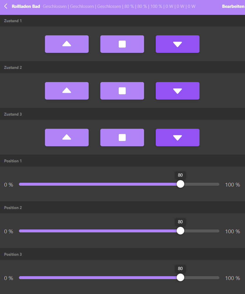

Shelly Wave Shutter mit 3x Zustand und 3x Position korrekt?
Ist es erwartetes Verhalten, dass der Shelly Wave Shutter alles verdreifacht anzeigt?
Das resultiert in einer unschönen User Experience, da die 3 Zustände / 3 Positionen Verschiedenes anzeigen können (reagieren tut der Shelly scheinbar nur auf Änderungen von Zustand 1 und 2 sowie Position 1 und 2).

@Majak Zusatzfrage: mit welcher App ist das Bild oben entstanden?
Wenn Android, probier mal die Web App oder iOS , ob es dort besser ist
Die alte Android App ist bekanntermaßen fehlerhaft und eine neue Cross App Version ist in Arbeit/Beta Test
Ich habe den Shelly via „Anderes Z-Wave Gerät“ und dann spaßeshalber via „Fibaro Roller Shutter 2“ angelernt (die Fibaros habe ich seit Jahren im Einsatz; die Shellys wurden neulich angeschafft). Beide Anlernarten des Shelly liefern das gleiche Ergebnis mit der Verdreifachung von Position und Zustand.
Der Screenshot ist aus der WebApp. In der iOS App ist ebenfalls alles dreifach dargestellt.
