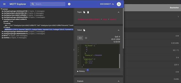

mir ist aufgefallen das mein oben genannter Shelly 95° Temperatur anzeigt! Uff… Panik.
Mit dem MQTT Explorer nachgesehen und festgestellt das dort die °F und nicht die °C ausgewertet wird…

Hmmm… den Shelly in der Abbildung oben und hier der erste Screenshot habe ich neu includiert.
Der 2. Shelly macht das gleiche, auch die falsche Temperatur. Im MQTT steht 32,7 und in der homee 45,8. Der Verlauf ist auch leer.
Das ist der kpl. neu und zuletzt eingefügte. Der Zeigt auf homee 95,1° und keine Temperaturstatistik
Das ist der erste der seit Wochen läuft. Der Zeigt auf homee 45,8° und keine Temperaturstatistik
Da ist eindeutig was nicht richtig. Aber was?!

Heute den neuen 1PM includiert. Temperatur von 33.4° werden kontinuierlich angezeigt. die Statistig zeigt nichts!
homee: 33.4°
MQTT: 40.4° tC
MQTT: 104.6° tF
