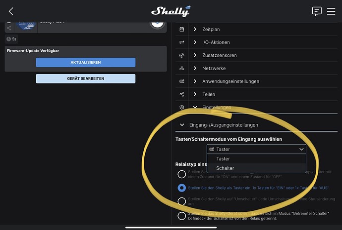

Hallo Kevin.
Du kannst in der App oder via ip Adresse in den Einstellungen definieren ob der Shelly als Taster oder Schalter arbeiten soll.
Grüße,
Marcus
Wenn Du die Taster-/Schaltereingänge unabhängig von der Funktion der Relais nutzen willst, musst Du in der ShellyGUI die Taster/Schaltereinstellungen auf „getrennter Schalter“ einstellen. Ob homee diese Funktion unterstützt kann ich aber nicht sagen.
