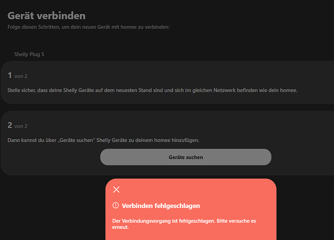

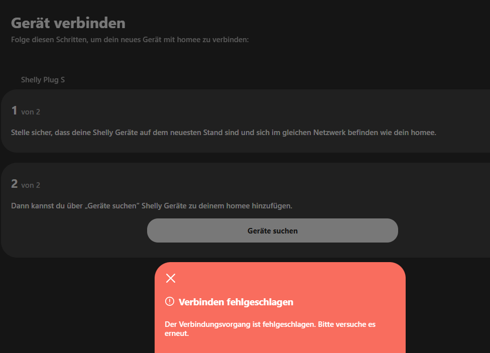

Habe das Problem jetzt mit Shelly Plug S und Shelly 1 mini Gen3.
Bisher hat es bei meinen vielen Shellys wunderbar geklappt, diese in Homee einzubinden.
Aber jetzt kommt egal was ich mache „Verbindung fehlgeschlagen“.
Ich habe bei beiden shellys alles überprüft. Update, MQTT Settings (mit IP-Adresse oder Name), feste IP überprüft… Also genauso wie bei allen anderen auch.
Bei Homee ist mir aufgefallen, dass er anfänglich deutlich länger gesucht hat, bis die Fehlermeldung kam. Einmal hatte er dann auch plötzlich den Shelly 1 mini Gen3 gefunden und ich wollte den gerade anklicken zum einbinden, aber dann kam schon die Fehlermeldung.
Habe Homee heruntergefahren, neu gestartet, sowohl vie app, als über Browser. Kein Erfolg.
Mittlerweile kommt die Fehlermeldung sofort, egal welchen Shelly ich auswähle.
Brain Cube ist auf: 2.41.2 (0fd65df2)
Keiner eine Idee?
