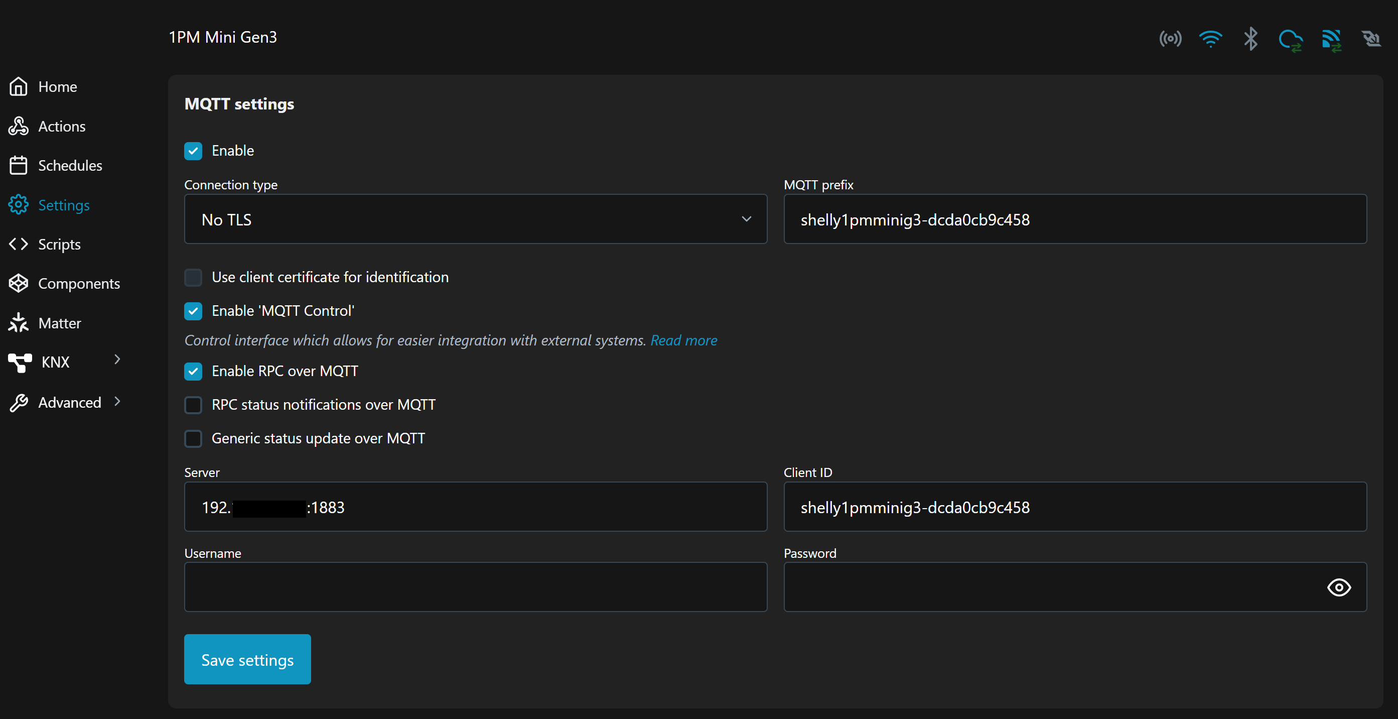

Nur homee bricht beim anlernen ab und sagt Verbinden fehlgeschlagen. Als Sceenshot mal die MQTT Einstellungen. Bin echt ratlos. Bitte helft mir.
Hab mal gerade geschaut bei meinem 1pmmini gen3 sind alle Haken gesetzt.
Werde ich mal probieren. Danke für die Info.

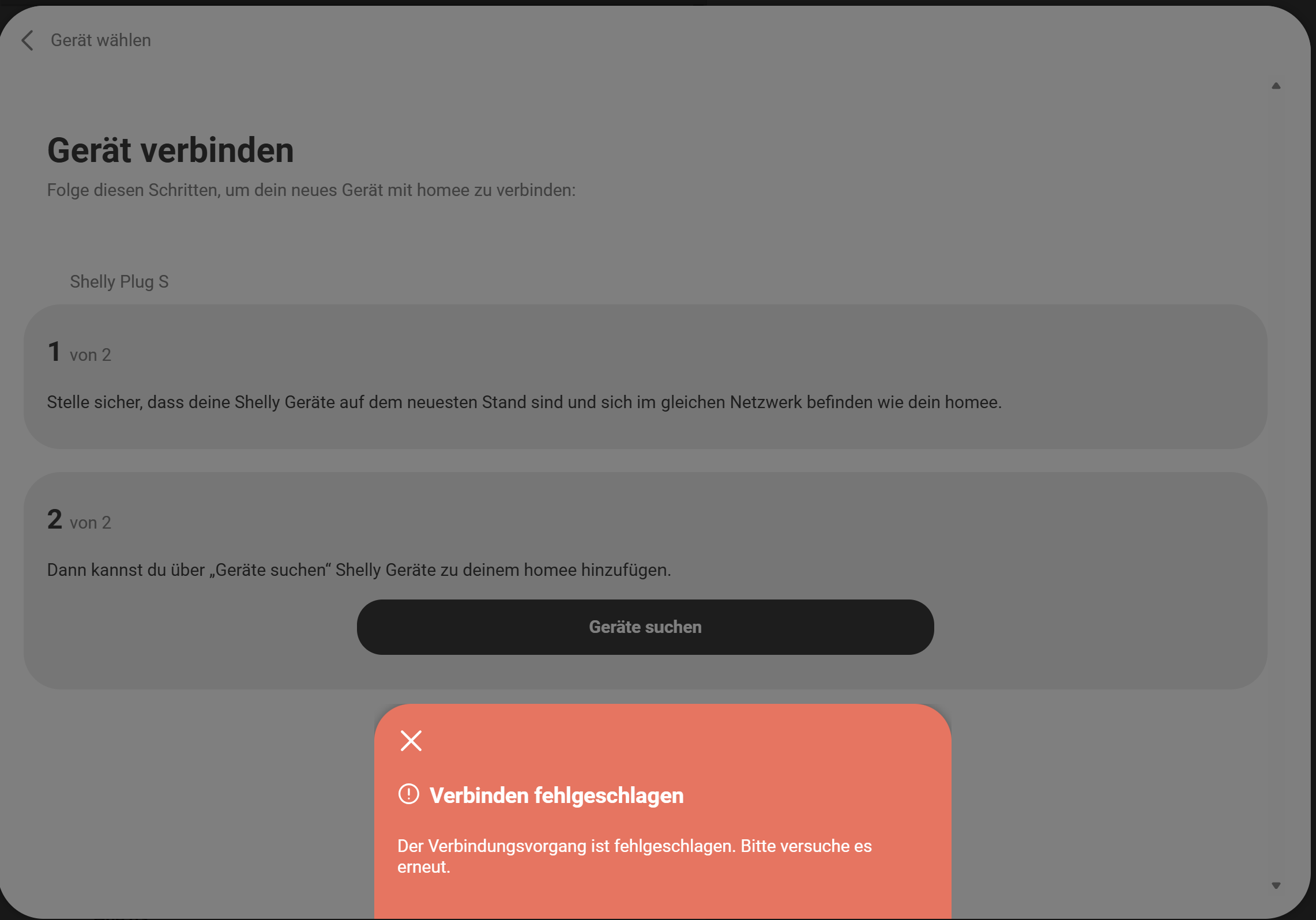

Bei diesem konnte ich die Shellys problemlos anlernen. Also muss etwas mit meinem Standard homee nicht in Ordnung sein. Habe ihn mal runtergefahren, vom Strom getrennt und wieder gestartet. Anschließend versucht einen Shelly anzulernen. Fehlgeschlagen.
@Steffen kannst du dir das eventuell mal ansehen? Weiß keinen Rat mehr.
Es kommt sofort folgende Fehlermeldung:
