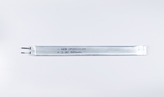

Das hier scheint die richtige Batterie zu sein.
Unter cp2012120 auch bei Alibaba zu finden. :wink:
Ja cool, mein Alibaba gibt das irgenwie nicht her, habe daher mal in Südafrika angefragt. Mal sehen was die sagen. Danke für die Info.
Gerne. Gib Mal durch, wenn du Info über die Preise und die Verfügbarkeit hast. Danke
Hier bei Alibaba:
Leider MOQ von 10.
