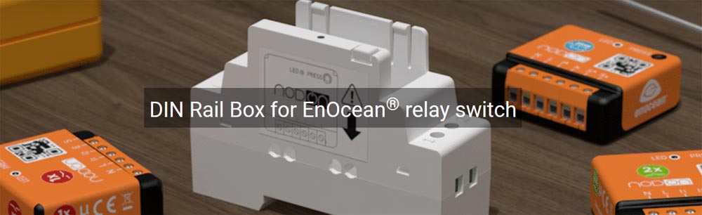

Alternativ könntest du eventuell einen DIN-Halter für den Verteilerkasten nutzen
NodOn

Das ist ein sehr guter Hinweis, vielen Dank, habe ich bisher nicht gewusst, dass es sowas gibt. Das erspart einem das nervige Unterputz-gepresse ja gänzlich, und ist letztlich sogar eleganter.
Dafür brauche ich dann aber auf jeden Fall einen Elektriker :slight_smile:
Habe aber bisher nur ein Relais gekauft, um zu verstehen wie es funktioniert, vielleicht plane ich für die restluchen um, und mache jetzt schonmal einen Termin für November.
