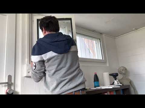

Hallo zusammen
Heute ist das Paket aus fernost gekommen, wie ich so bin, es muss sofort ausgepackt werden. Diesmal habe ich genug Fotos gemacht.
Bis zum Einbau Video muss dies reichen
Bei Fragen nur zu, Grüsse Tedi

Anbei noch Fotos, eine Scheibe mit 24V die andere mit 48V, ich sehe keinen Unterschied
Ich finde es echt schade, dass es auch bei „klar“ nicht wirklich transparent ist. Hoffe die Folien werden da noch besser. Das elektrochrome Glas ist ja noch „unbezahlbar“…
Jap du siehst die Folie, wenn du es ins Glas einbaust ist der Wert (durchsichtigkeitswert) so um die 98% das ist sicher viel besser.
ich bestelle mir evtl mal nen Muster, die sollen nen Haze-Wert von 3,9% haben. Steht da bei deinen was in den technischen Daten zu?
Ich hab ehrlich gesagt nicht geschaut weil „papier nimmt alles an“ und ich kann es e nicht prüfen
Glaube nehme die einfach in schwarz, dann fällt es nicht so auf
Vergiss die Folie , dein Mitbewohner hat sich aufs Bild geschlichen.
Hehe du meinst Paul  der ist cool
 der ist cool

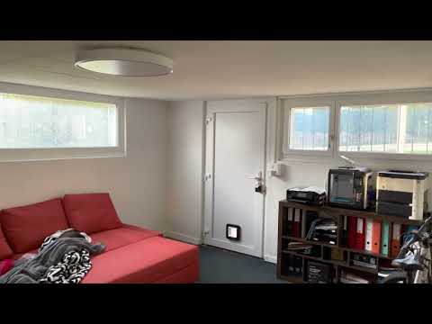

Du hast die Katzenklappe vergessen.
Hier noch meine Erweiterung im Wohnzimmer, bis heute hatten wir eine nicht smarte Folie am Fenster
Schaltbare Folie Wohnzimmer - YouTube
Als Ergänzung:
Entgegen der Herstellerangaben betreibe ich die Folie mit 24V (Hersteller = 60V)
Funktioniert tadellos.
Ich habe als Schaltaktor vor dem Trafo den Qubino Mini Dimmer.
Schade, dass es die Folien noch nicht in ganz transparent gibt, wenn sie Strom haben…
Mit der halben Scheibe bei dir aber gut gelöst! Schöner Sichtschutz.
Danke
Ja ich glaube wenn du die Variante nimmst wo die Folie direkt im Glas verarbeitet ist, dann ist die Transparenz noch höher.
im Video ist es aufgrund der Sonneneinstrahlung auch echt schlecht darstellbar, in echt ist das noch besser.
Ja, da sieht man es im Grunde gar nicht, aber wie du ja selbst schon schriebst - dann kann ich mir auch ein Space-Shuttle kaufen…
