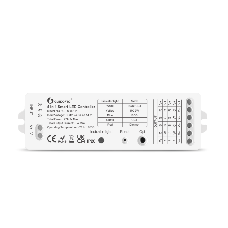

Da Du aber von LED sprichst, wäre da ein LED Controller nicht das richtige, die arbeiten fast alle mit 12 oder 24v.
Schau dir mal das an.
https://hom.ee/compatible/gledopto-5in1-steuergeraet/

Der Qubino RGBW Controller arbeitet mit 12-24v.
Sehe aber grad, Du möchtest es mit einem Akku-Pack betreiben?!
Am Bsp. Von Qubino, (0,48W) werden die Batterien in wenigen Wochen leer gesaugt, und das obwohl das Licht ausbleibt!
