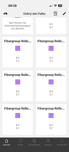

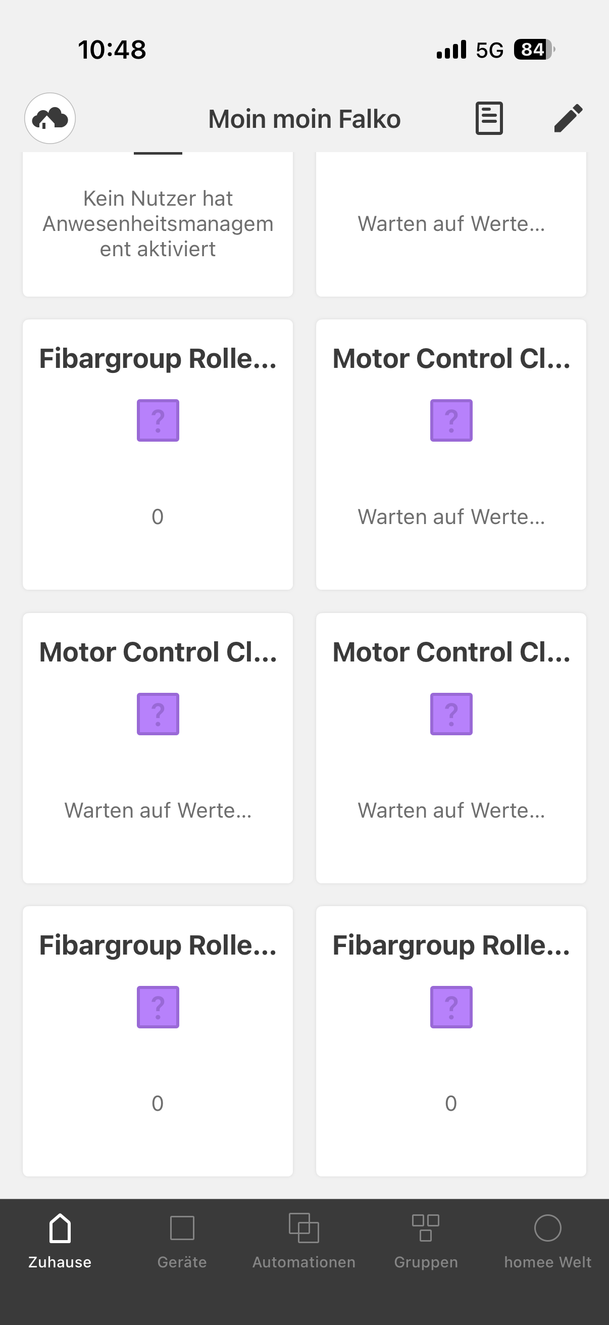

Fibaro RS3 werden keine Tasten und Werte angezeigt, kann nicht gesteuert werden…

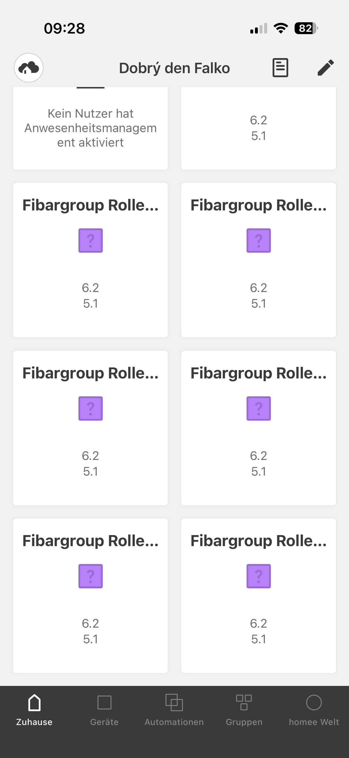

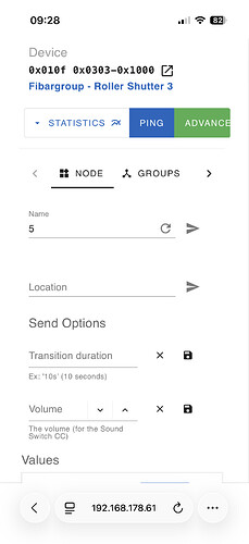

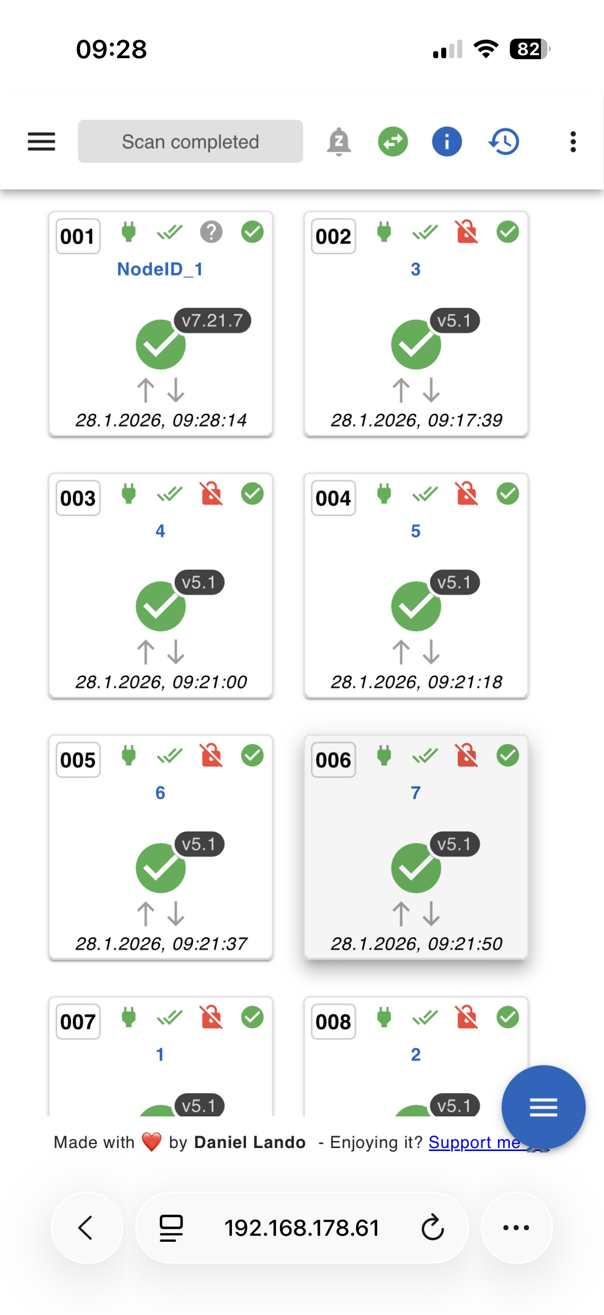

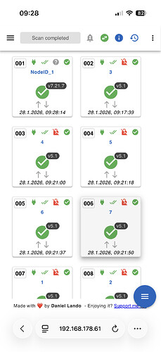

Habe jetzt alle 7 RS3 gelöscht und neu eingelernt. Ging nur über die UI….
Alle sieben sind vorhanden und über die JS-UI ansteuerbar…

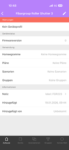

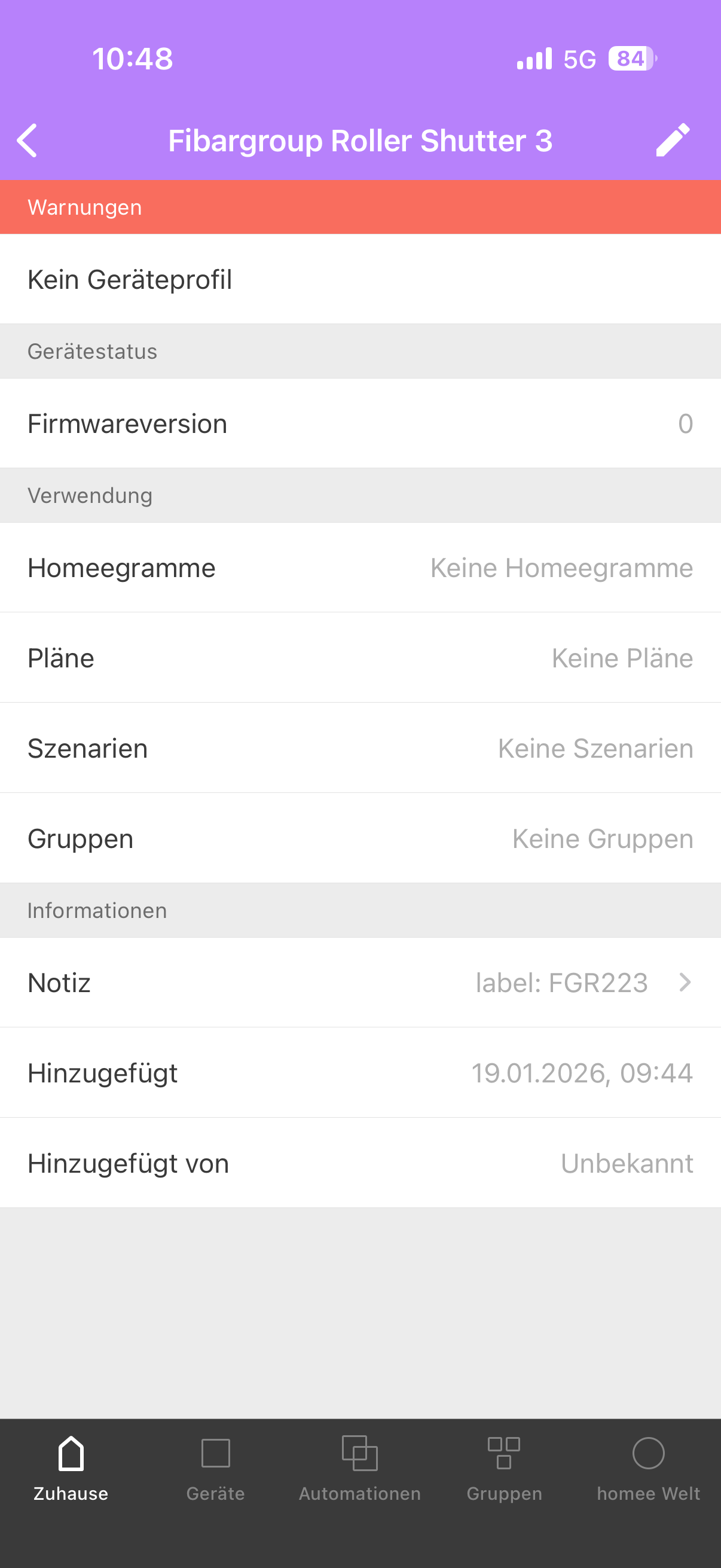

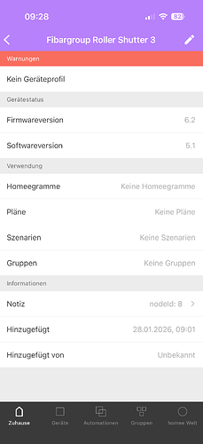

In der Homee App wird weiterhin „kein Geräteprofil angezeigt und es sind keine Tasten vorhanden….

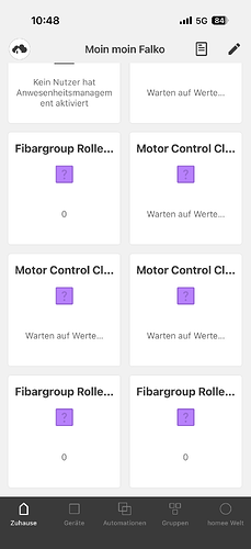

@Steffen

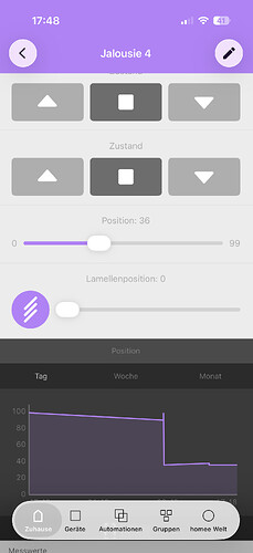

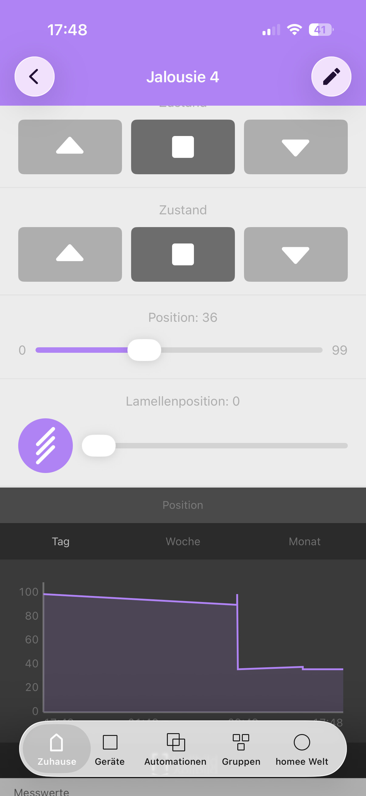

Wir hatten einen halben Tag eine Stromabschaltung, nun ist mir aufgefallen das die Positionsdaten der Jalousie übermittelt werden! Alle 7 RS3 funktionieren damit richtig und auch der Slider stimmt überein! Nur das die Lamellensteuerung angezeigt wird ist Störend obwohl als Einstellung „Rollo“ gewählt ist……könnt Ihr das noch korrigieren?? Ansonsten funktioniert jetzt alles!!!
