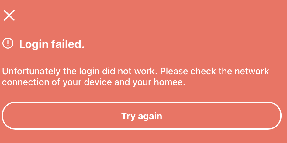

Und in der Webapp sagt er „Login failed. Unfortunately the login did not work. Please check the network connection of your device and your homee.“

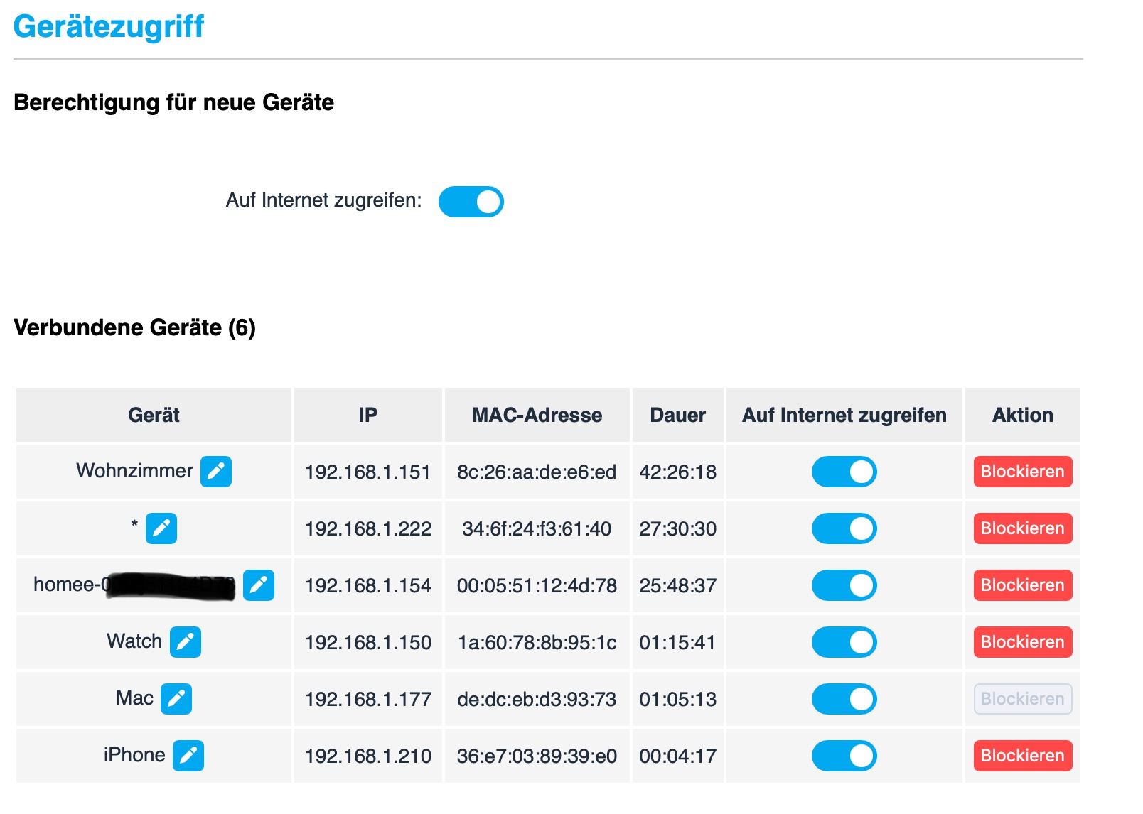

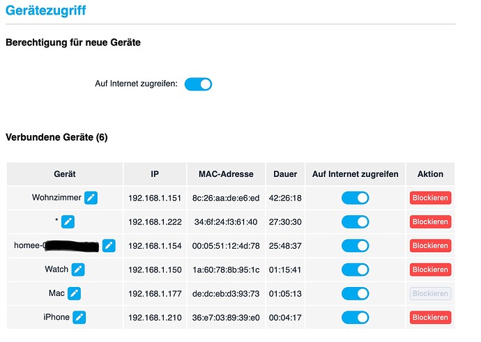

Der homee befindet sich in einem andren Wlan ein paar km entfernt. Das Problem ist, dass ich an den homee nicht rankomme, weil alle Rollläden unten sind. Ich weiß, selber schuld. Aber der dortige Router zeigt mir das:
Hilft euch das in der Beurteilung meines Problems?
Wenn du im gleichen WLAN wie der homee bist, öffnest du deinen Browser und gehst auf https://192.168.1.154/myhome und logst dich ein.
Edit: Und du solltest die Homee ID aus dem Screenshot unkenntlich machen.

Du solltest in dem Screenshot noch die MAC-Adresse in der Zeile des homee unkenntlich machen. Diese entspricht nähmlich der home-ID.
Leider ohne Erfolg. Es kommt:
