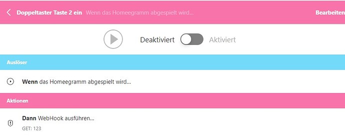

Danke für deinen Beitrag , der mich zum anders herum Denken gebracht und habe nun versucht, etwas ähnliches zu machen.
Blöd ist einfach nur, das ich für einen Taster und eine Store, vier Homeegramme machen muss.
Vielleicht kriegt das Jemand mit weniger hin?
Folgend meine bisherige Lösung, weiss nicht ob es immer funktioniert, muss noch mehr getestet werden (hatte heute Morgen nur 15 Minuten Zeit) ;-).
