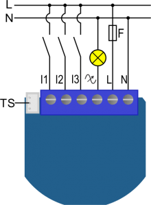

Möchte einen Fibaro Dimmer 2 durch einen Qubino Flush Dimmer ersetzen. Aber irgendwie funktioniert das nicht. Entweder mache ich was falsch oder das Bauteil ist defekt. Um ersteres auszuschließen dieser Thread. Hier die Grafik aus der Bedienungsanleitung:
Von rechts nach links:
Rechts habe ich natürlich N (blau) angeklemmt, war vorher im Fibaro ja auch in N.
Auf L habe ich wie beim Fibaro auch L (braun) angeklemmt.
Die Lampe dann auf dem dritten von rechts.
Soweit so gut, da kann man ja eigentlich nichts falsch machen denke ich.
Beim Fibaro gingen jetzt zwei Drähte vom Taster in die Anschlüsse S1 und SX.
Den S1 habe ich dann hier an den I1 und wahlweise auch mal an I3 angeschlossen, aber da wird einfach nichts geschaltet. Strom liegt auch nur am Eingang von L an, sagt der Polprüfer.
Hab dann den Draht der beim Fibaro an Sx ging auch mal zusätzlich auf N geklemmt, aber auch das hat am Ergebnis nichts verändert.
Da liegt definitiv kein Strom an, darüber hatte ich mich auch gewundert. Beim Fibaro ist das ja so. Wie soll denn sonst ein Schaltsignal beim Modul ankommen, wenn gar kein Strom über den Schalter läuft.
Werde heute Abend nochmal alle drei Schaltereingänge messen, aber wenn da überall nichts ankommt werde ich das Teil reklamieren und zurückschicken…
