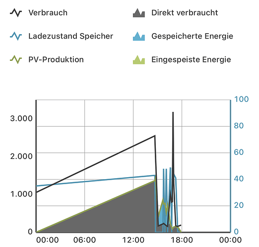

das funktioniert soweit gut, die Visualisierung und Datenaufzeichnung in homee funktioniert. Die Darstellung im Gerät:
allerdings werden die Verläufe im e-Manager falsch angezeigt

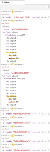

meine erste Idee war, dass dies vielleicht daran liegt, das die Daten nicht zeitsynchron ankommen. Daher habe ich ein function gebaut, die die Werte global sammelt und per einstellbaren inject dann zusammen in einem Array los schickt
also wird alle 5min eine payload in dem Format gesendet:
{"attributes":[
{"id":722,"value":3},
{"id":723,"value":0},
{"id":724,"value":109},
{"id":725,"value":117},
{"id":726,"value":0},
{"id":727,"value":97},
{"id":728,"value":0}
doch keine Verbesserung, der Verlauf ist wie im Screenshot oben

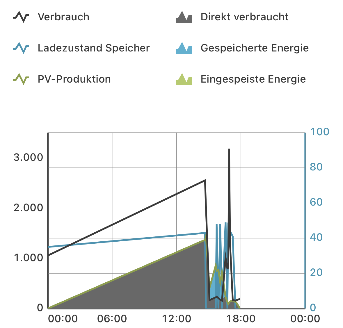

  • im Verlauf des E-Manager sind häufig Daten mit n/a versehen, vor allem der Ladezustand Speicher
  • dazugehörig im Verlauf des Geräts, ist zu sehen, dass diese nicht zyklisch angezeigt werden
→ Vermutung: im node-red werden die Daten nicht zyklisch, sondern nur bei Wertänderung gesendet
→ dem ist aber nicht so, dort pake ich sämtliche Werte mit einer Function zu einem Array zusammen, um diese dann „gleichzeitig“ (mit einem Zeitstempel) zu senden
habe das für das Beispiel im Screenshot alles 5s gemacht, normalerweise passiert es alle 5min im produktiven Zustand

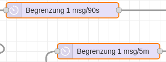

die Häufigkeit des sendens in Richtung vH kannst du mit einem delay-node reduzieren (bzw. solltest du wohl in dem Fall :wink: )
