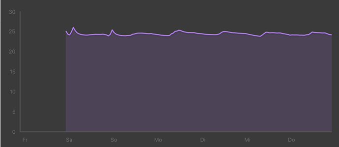

Ein paar Minuten nach der erfolgreichen Inbetriebnahme war das Gerät in der Homee-Oberfläche ausgegraut / nicht mehr zugreifbar. Ich hab ein bißchen an den Knöpfen herumgedrückt und es dabei sozusagen wieder von der Heizung entkoppelt (das passiert, wenn man den Hauptknopf drei Sekunden drückt). Dann habe ich nochmal drei Sekunden auf den Knopf gedrückt, das Thermostat hat sich wieder mit dem Heizkörper “verbunden” (d.h. mit einem Schnarren wieder Druck auf diesen Heizungskontroll-Stäbchen aufgebaut). Anschließend war auch bei Homee alles wieder prima.
Ich hab dann noch ein bißchen an den Einstellungen herumgespielt, aber das ist ja glücklicherweise nicht abendfüllend. Jedenfalls hatte ich das Gerät schon ein, zwei Stunden in Ruhe gelassen und Fernsehen gesehen, als ich plötzlich das typische Rauschen hörte, wenn ein Heizkörper anspringt. Die Wunschtemperatur war da auf 16 Grad, im Raum herrschten etwa 23-24 Grad. Also dürfte die Heizung nicht angehen. Ein paar Minuten später wurde das Rauschen lauter und ich hab mich schließlich zur Heizung bemüht, die mittlerweile heiß geworden war. Das Thermostat zeigte aber weiter tapfer die 16 Grad Wunschtemperatur an. Auch auf Homee schienen alle Werte zu stimmen. Ich hab dann auf Homee und am Thermostat selbst die Wunschtemperatur rauf- und runtergesetzt. Aber das hat nix geändert. Die Heizung lief weiter. Erst als ich das Gerät wie oben beschrieben vom Thermostat entkoppelt und wieder verbunden habe wurde alles wieder normal. Schöner Mist
