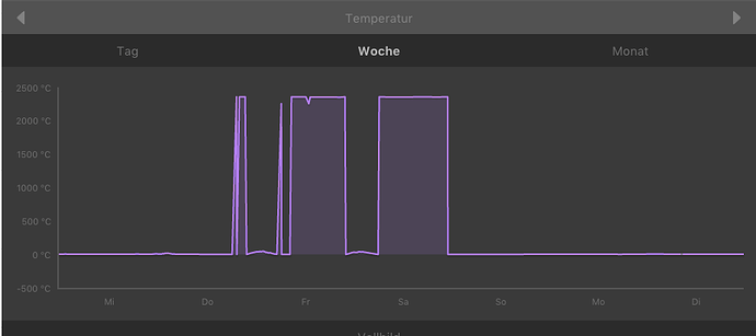

Meine Popp Solar Außensirene meldet zwischendurch Temperaturen von über 2000 Grad.
Da es vermutlich nicht so heiß im Bereich der Sirene sein wird
scheint hier irgendetwas nicht korrekt zu funktionieren.
Ich habe mit Parameter 2 die Temperatur der Sirene an die Außentemperatur angepasst (mit einem Thermometer kontrolliert). Bereits vor der Anpassung hatte ich aber das Phänomen mit den 2000 Grad.
Nun haben meine Recherchen ergeben, dass das Problem wohl auch mit anderen SmartHome Systemen Auftritt (FHEM). https://forum.fhem.de/index.php?topic=42736.30
Anscheinend kommt es bei Minusgraden vor. Aber irgendwie auch nicht pauschal, da sie ab und an -1 Grad meldet.
