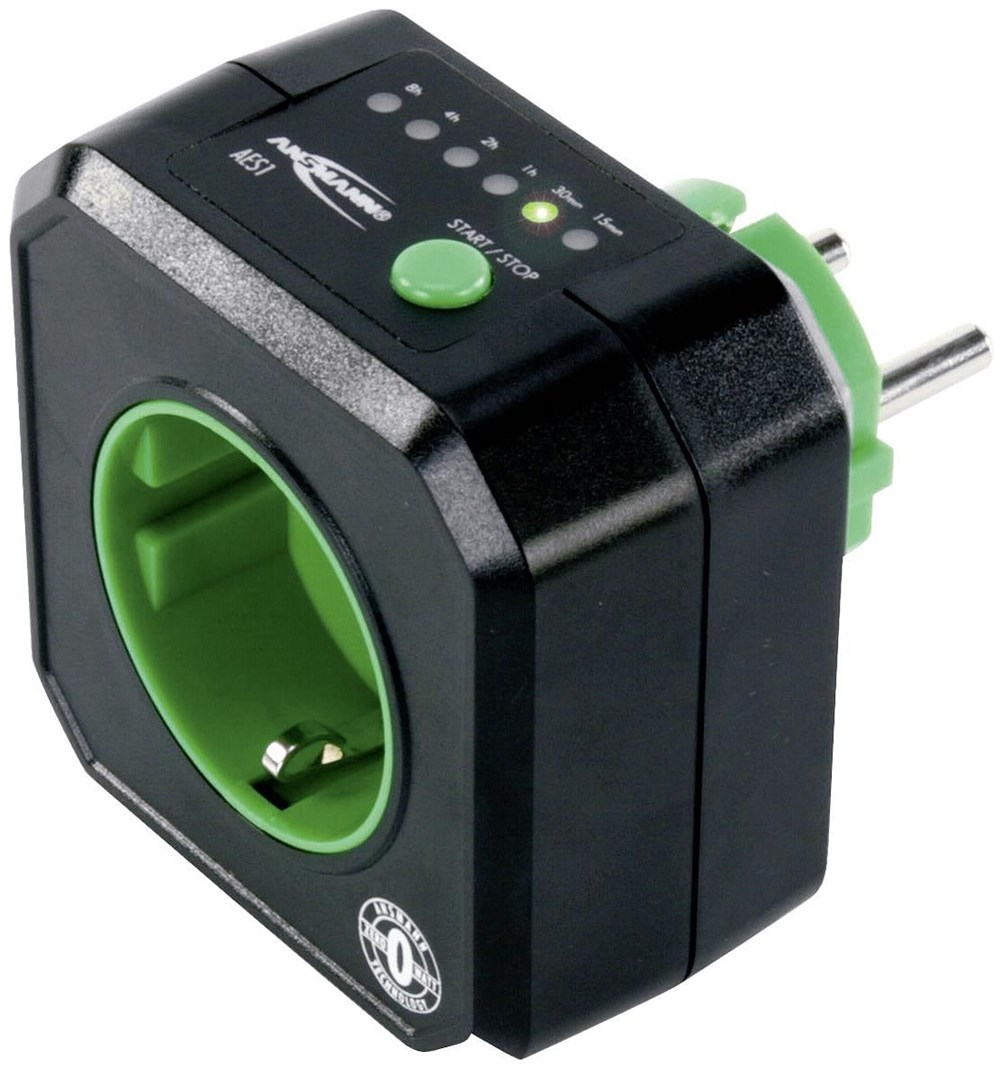

Ich möchte mit dem Taster gerne mein Kaffeemaschine einschalten und sie soll nach xxx Sekunden vom Netz getrennt werden. Aktuell habe ich dafür so etwas hier:
Allerdings möchte ich mir auch vom Bett aus die Maschine einschalten können, damit sie aufheizen kann, bis ich zum Frühstück komme
