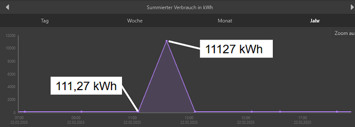

Es geht hier um die Spitzen nach oben oder unten im Summierten Verbrauch.
z.B.
Daher schlage ich vor, einen Plausibilitätscheck einzuführen.
So ein Plug kann maximal eine Leistung von 2500 W verarbeiten. Steht diese Leistung 1 min lang an (z.B. Messintervall von Shelly), dann wären das 2500 Wmin oder 41,6 Wh oder 0,0416 kWh. Die Anzeige ändert sich bei so einer Spitze (z.B. 25,9 kWh) also um mehr als das 600fache des technisch möglichen (25,9 kWh versus 0,0416 kWh).

Oh, oh, oh, DAS sieht mir doch verdächtig nach einem Programmierfehler aus :slight_smile:
Das passiert nicht bei allen, aber doch immerhin bei vielen.
Ich würde eher vorschlagen, dass Du mal bei bei Shelly vorschlägst, dass sie sinnvolle Werte melden. Dann müssen die Controller den Unsinn nicht rausfiltern.
Das habe ich, aber da ist genauso wenig Interesse vorhanden, wie hier.
Außerdem ist es ja noch nicht raus, wer hier wirklich die Ursache ist.
Mein zweiter Post ist eher ein Indiz für homee. Die Zahlen sind schon ziemlich verdächtig.
