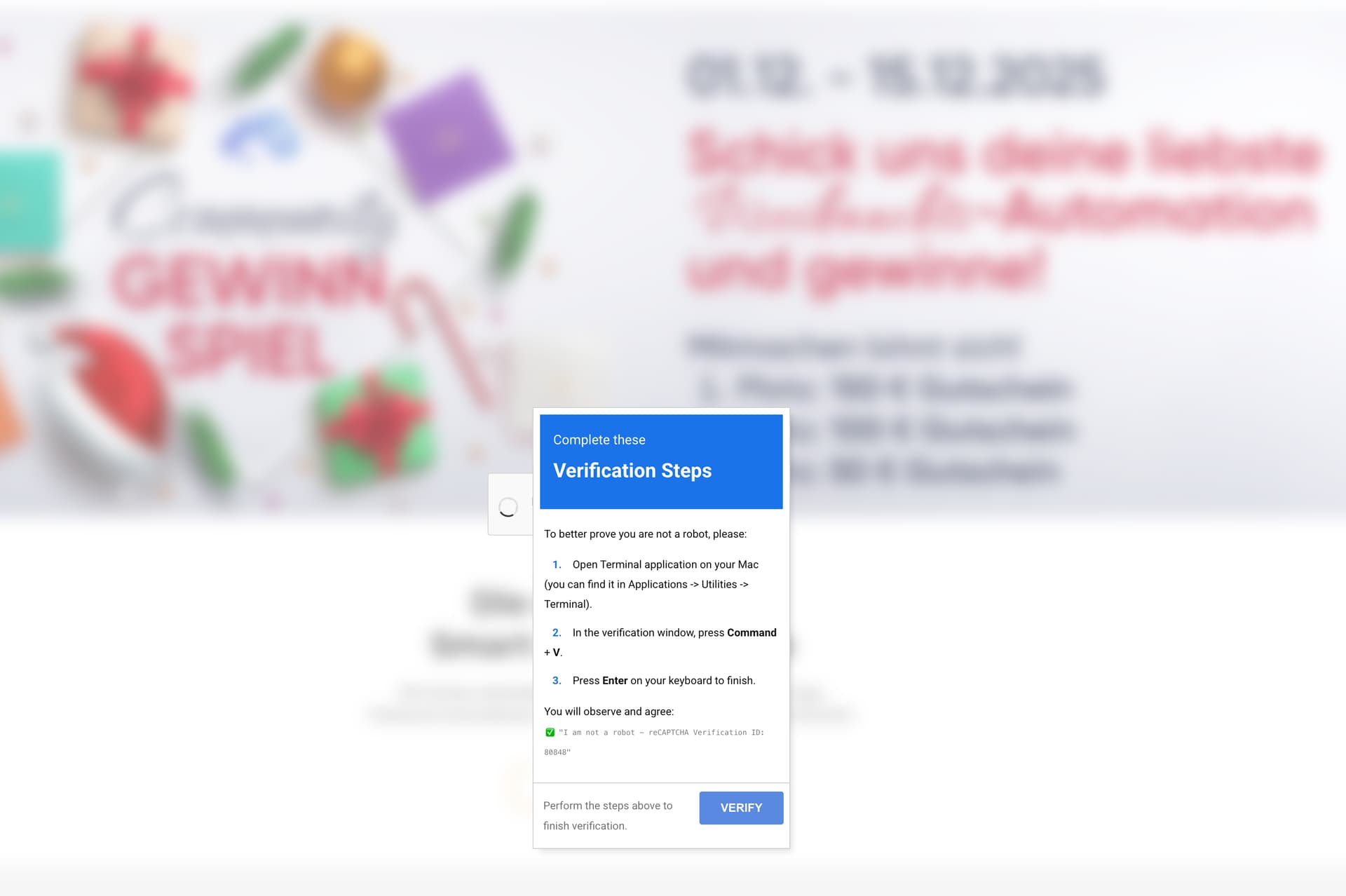

wenn man am PC (nicht Handy) hom.ee eingibt, poppt ein Captcha auf, das zwischen PC/Mac unterscheidet und verlangt, etwas in die Konsole einzugeben. Hinweis kam aus dem Facebook Forum, konnte ich an meinem MAC nachstellen.
Das sieht mir übelst nach Phishing und/oder Trojanerinstallation aus.

Das kommt auch auf dem Handy (tested on iPhone), wenn „Desktop-Website anfordern“ genutzt wird.
:scream:
Edit: sogar das mobile Safari übernimmt den schadhaften Link ohne Rückfrage in die Zwischenablage. Ich gebe zu, das hatte ich nicht erwartet.
Die Analyse mit Clean Links bringt eine .ru-Domain zu Tage.

Das Problem scheint gefixt zu sein. Bei mir ist die Startseite wieder sauber. :+1:
