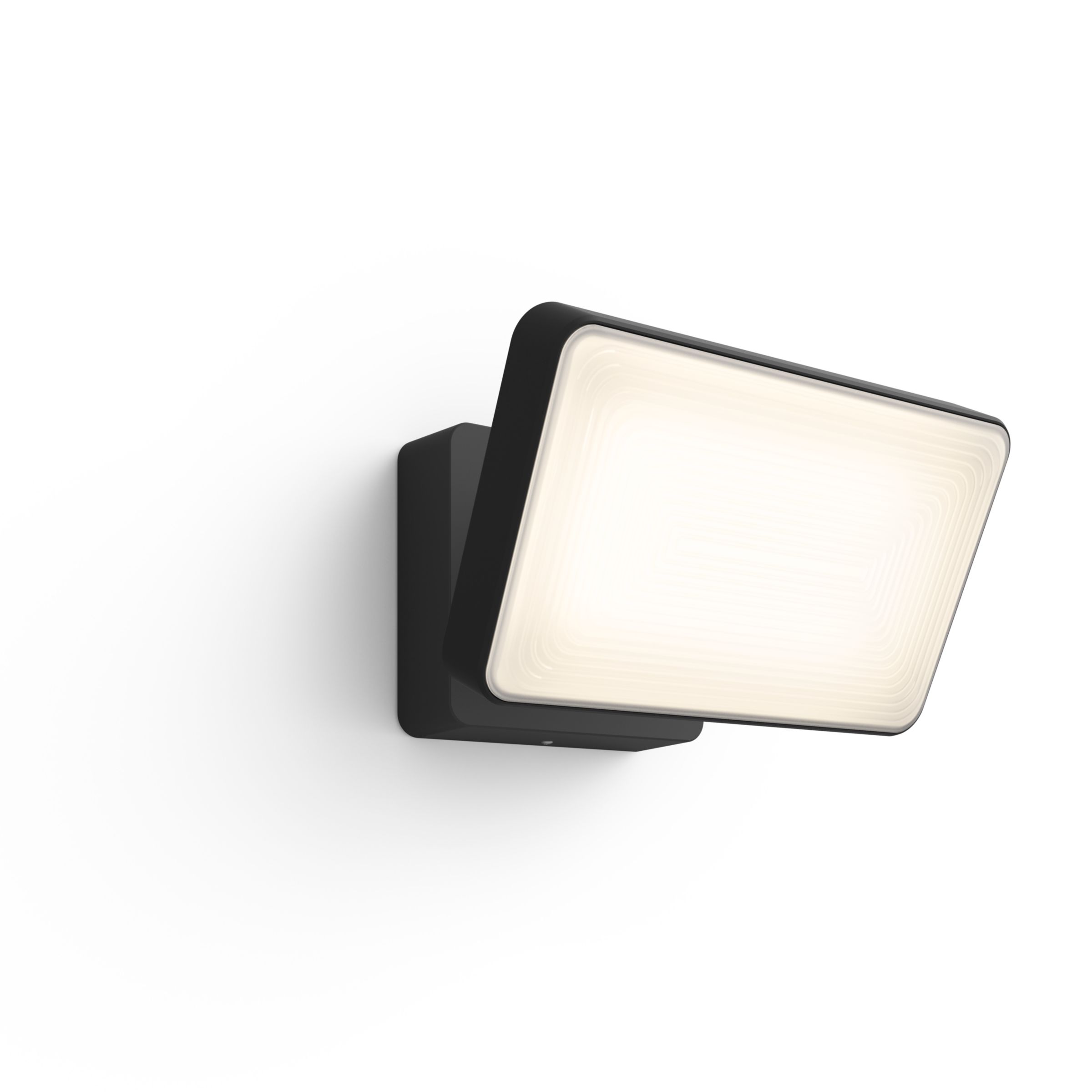

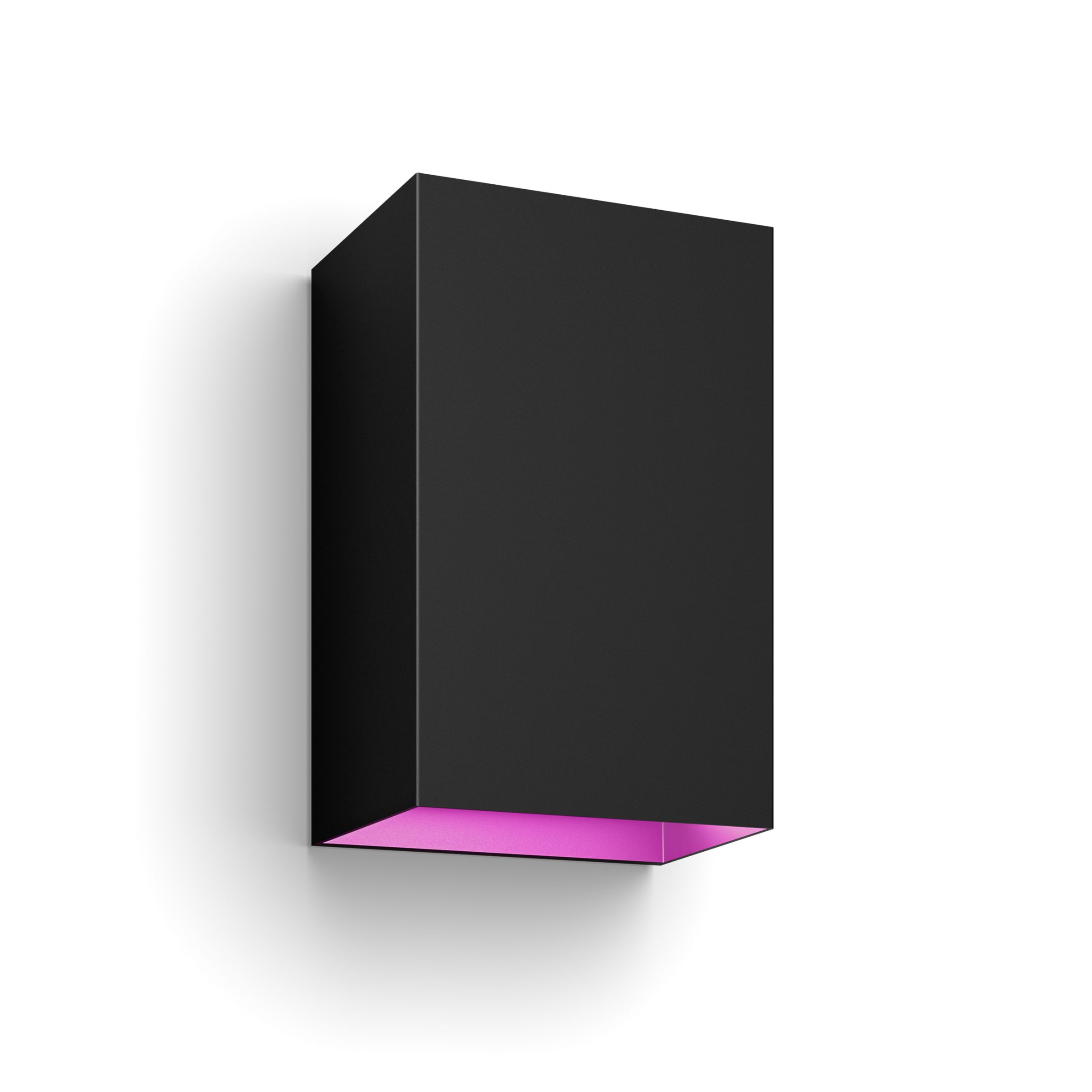

Genau. Die Lampen sind direkt mit dem Strom verbunden und werden über den homee gesteuert. Du benötigst einfach zusätzlich zum Brain Cube den ZigBee Cube. Wir haben damit zum Beispiel die Outdoor Modelle Daylo, Econic und Appear von Philips Hue erfolgreich im Betrieb. Je nachdem ob sie nur weiß oder farbig sind haben wir sie als White Ambiance oder White and Color Ambiance angelernt.
