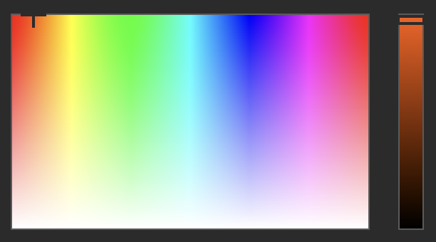

Aber zurück zum Thema. Vielleicht bringt der Ausflug in die WebApp doch noch ein wenig Licht ins Dunkel. Hier mal ein Bild des Colorpickers:
Bildschirmfoto 2026-01-30 um 16.53.28
An der Stelle des Fadenkreuzes ist Schluss mit Farbänderung (von rechts kommend). Ein Gelborange ist – wie bereits geschildert – das höchste der Gefühle. Ziehe ich das Fadenkreuz weiter nach links ändert sich nichts mehr an der Farbe.

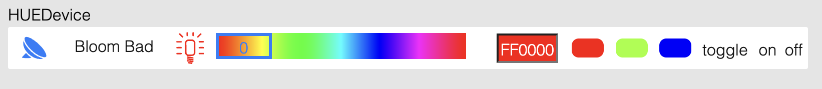

In good old FHEM sieht es so aus, wenn man das intensivste Rot haben will:
Ist die Auswahl per Fadenkreuz auch eingeschränkt, wenn du einen PC/Mac mit Mauszeiger verwendest?
Ja, das ist auf meinem Mac im Brave Browser gewesen. Das Fadenkreuz lässt sich ja im gesamten Bereich bewegen nur ab der gezeigten Position ändert sich dann halt keine Farbe mehr bei der Lampe. Anderer Browser (Safari) ändert auch nichts.
Das Fadenkreuz in den ganz rechte obere Ecke schieben, erzeugt übrigens auch das gleiche Gelborange. Insofern gehe ich in meiner unfachmännischen Einschätzung eher davon aus, daß es nicht ein Problem der Bedienung bzw. des Frontends/Colorpickers ist, sondern der Device-Konfiguration?
