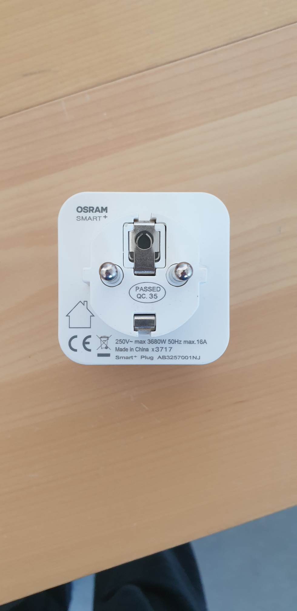

Ich kann auf einmal keine Osram plugs anlernen. Habe schon einige in Betrieb, aber ältere.
Irgendwann hatte ich neue bestellt und die wollen aktuell nicht funktionieren.
Zum anlernen soll man ja etwa 10 Sekunden den Knopf gedrückt halten bis es klickt. Das tut es bei den neuen nicht. Lediglich blinkt der Knopf nur ein paar mal.
Hast du mal ein eingeschaltetes Gerät in den Plug gesteckt und ihn dann zum Anlernen eingesteckt? Hast du den Plug vll mal resettet? Eventuell mit einem Hue Dimmschalter? Lässt der Plug sich manuell schalten und klackt es dabei?
Problem gelöst.
Habe noch alte plugs gefunden, die die klacken. Auch die konnte ich nicht anlernen.
Homee neu gestartet und nun konnte ich beide, also alte und neue plugs anlernen.
