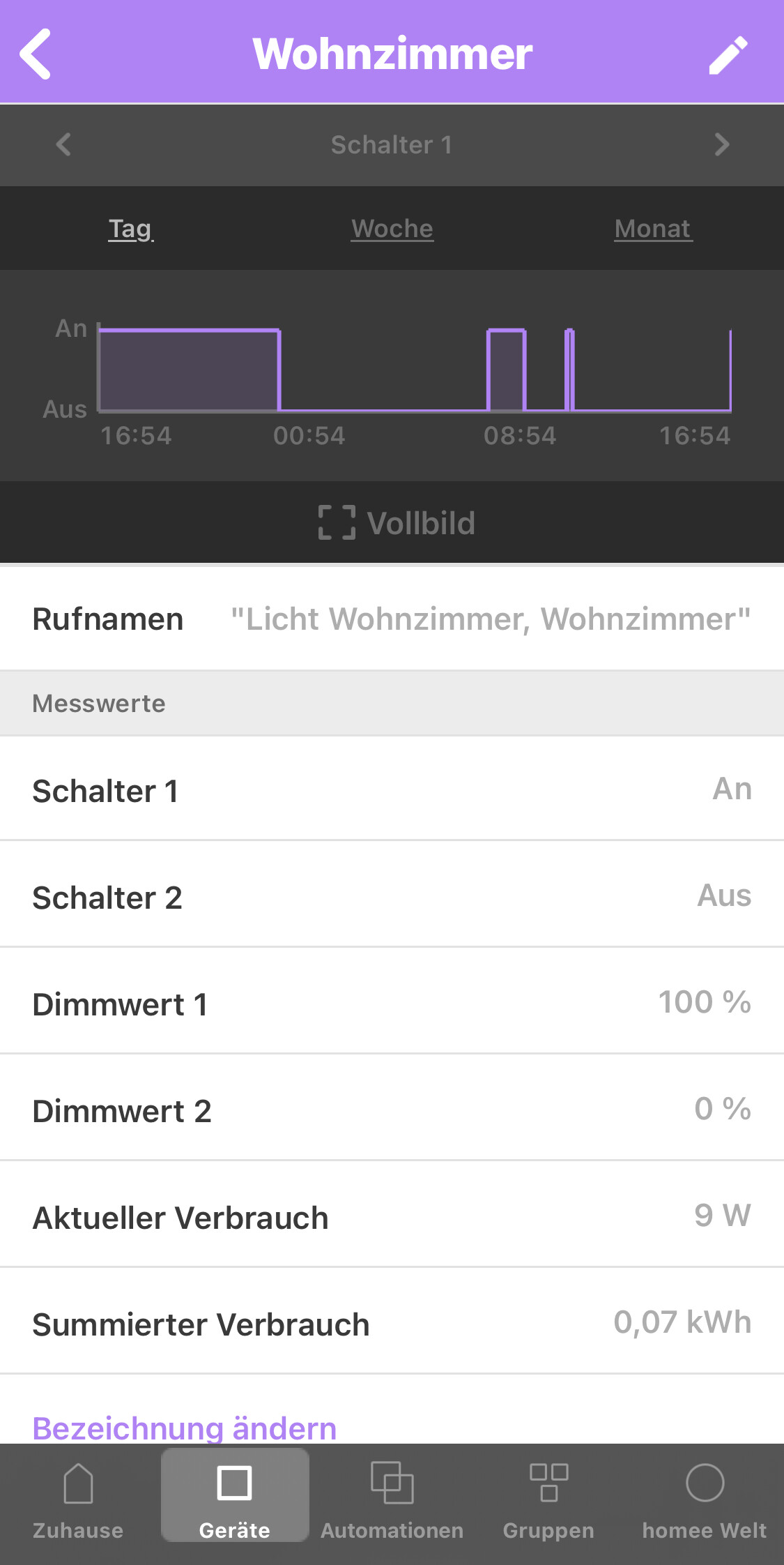

ich habe einen Dimmer 2 eingebaut. Seit dem haben meine LED nur noch ca. 50% Licht. Woran kann das liegen? Laut Homee sind es 100%.
Wenn ich auf 54% runter dimme, ist das Licht aus.

Ich habe keine Lampen nachträglich eingebaut. Das Problem trat direkt nach dem Einbau des Dimmers auf.
