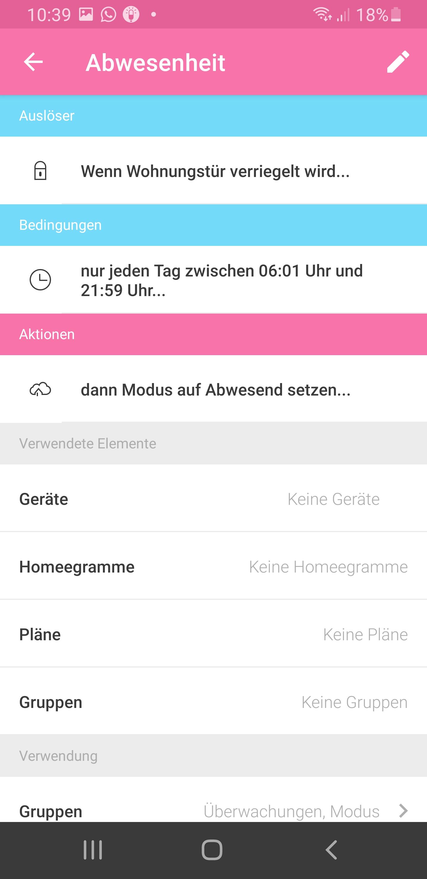

Kannst du mal einen Screenshot von deinem HG zeigen?
Welchen?, dafür habe insgesamt drei Stück.
Der eine setzt Modus Abwesend wenn Nuki verschlossen.
Der andere setzt Modus Zuhause wenn Nuki aufgeschlossen.
Ein weiteres für die Alarmauslösung, dass habe ich angehängt.
Die anderen zwei Fragen kann ich mit Ja beantworten. Der Modus Abwesend/Zuhause funktioniert ja.
Hier falls benötigt die zwei anderen HG
Ich sehe bei deiner Sirene aktuell keine Verzögerung. Bitte prüfe das nochmals und verzöger lieber auf 5 - 7 Sekunden. Vielleicht ist die Meldung über die Zustandsänderung des Nuki nicht schnell genug da.

Ja, in Moment ist keine Verzögerung mehr drin. Ich hatte in den Auktionen eine Verzögerung von 5Sek. drin, trotzdem ohne Erfolg. Mehr wie 5 Sek. Bringt mir der Türkontakt nichts mehr oder?.
Wenn die Türe innerhalb von z.B. 7Sek. wieder geschlossen wird, wird kein Alarm ausgelöst. Oder habe ich da ein Denkfehler?
Denkfehler. Nur weil die Tür wieder zu ist, wird das Homeegramm nicht gestoppt. Sowie der Auslöser auslöst, geht’s auch los.
