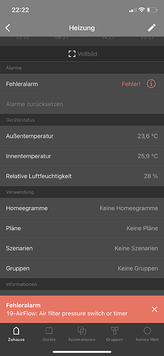

Schicken des Alarms:
homee: Gerät
5.Tagebuch: Keine einzige Info darüber, kommt wohl nix an??? Kein Eintrag über dieses Gerät aber die Daten (Temperatur usw.) kommen an.
Hey @whoami
Kannst du mal das Gerät exportieren und hier einstellen ?
Dann schaue ich mir das mal an.
Fehler lässt sich anzeigen aber keine individuelle Beschreibung, das könnte man aber bestimmt in einen anderen Attribut unterbringen.

Hi @Micha, das ist echt schräg. Ich habe von deinem Node die Grenzen (0-1) genommen und Step Value 1. Habe das Gerät im homee gelöscht und neu eingelernt.
Siehe da es rockt wieder, danke dir
Der Fehlertext taucht in der IOS App auf, wenn man auf das i klickt.
Ah das mit der Anzeige des Alarms wusste ich nicht
Wieder was gelernt.
