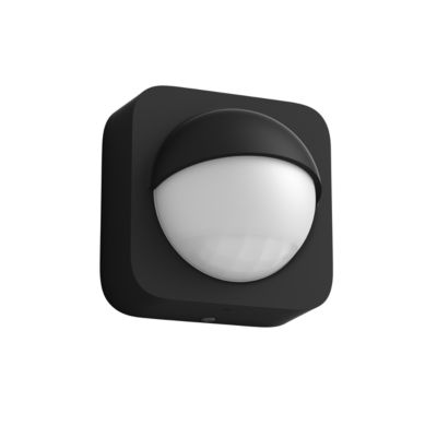

Hab auch keine, aber da ist das Angebot recht überschaubar.
Evtl. wirklich was wetterfestest ohne Batterie nehmen, Kabel nach innen führen und das Schaltrelais über den Input eines smarten Moduls abfangen.
Eventuell kann der was
Wäre dann auch ZigBee.
Aber Batteriebetriebene Geräte, outdoor, im Winter, ich bezweifle dass die Batterien da lange durchhalten.
