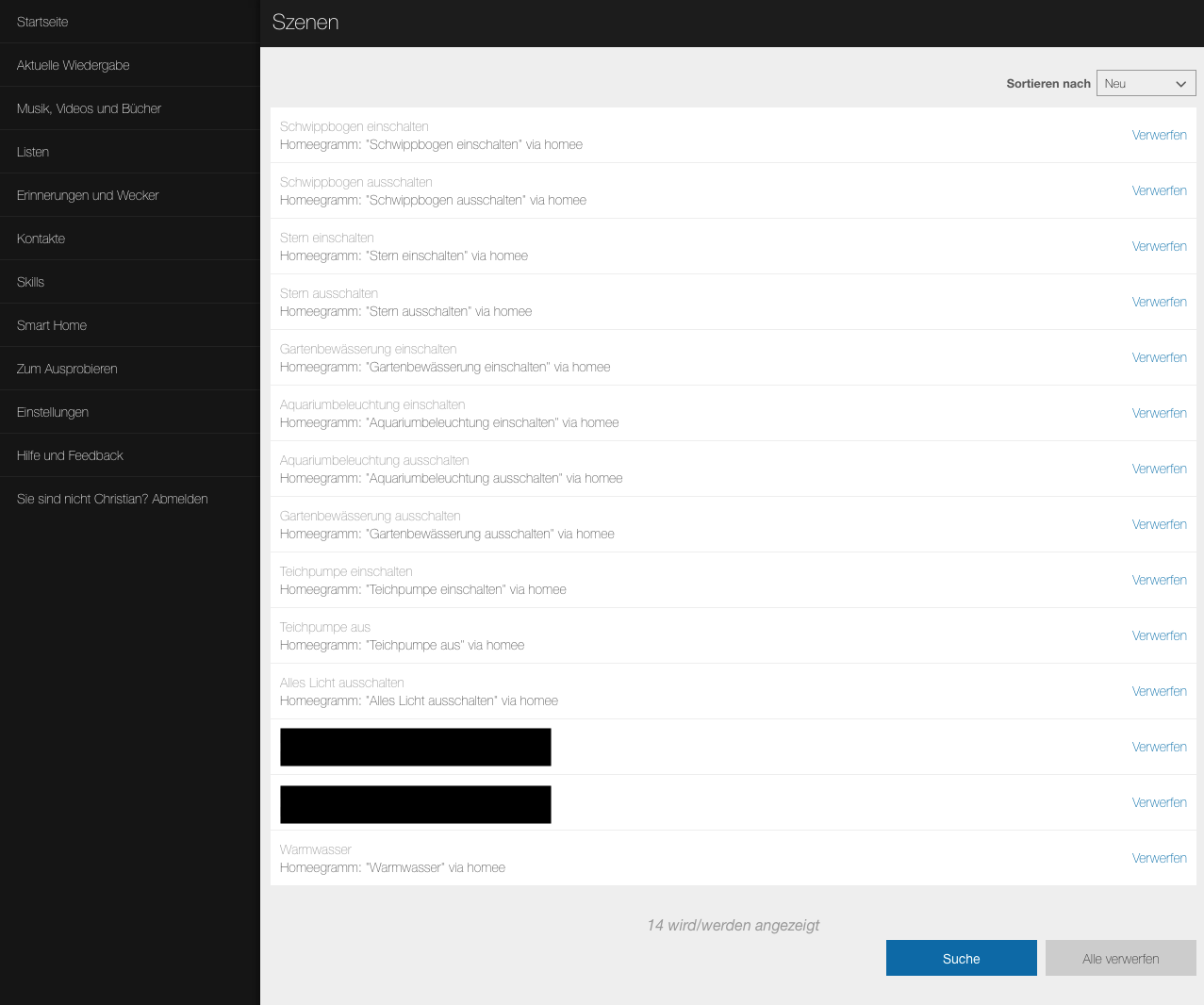

Was mir noch nicht ganz einleuchtet wie bekomm ich alexa dazu ein Homeeogramm abzuspielen ?
woher weiß IFTTT dass ein Homeegramm abgespielt werden muss /soll ?
Homeegramme, die als Auslöser (auch) “beim Abspielen” haben, werden in der Alexa-App als Szene eingebaut:
Wenn Du auf Szenen klickst siehst Du diese HGs:
Diese können mit den entsprechenden Kommandos von Alexa aktiviert werden:
Hallo ,
Vielen Dank für deine Hilfe , aber bei mir sieht es in der App auf dem iPad und iPhone komplett anders . Nutzt du einen richtigen PC ?
Ich kann nur Routinen in den App´s erstellen und keine Szenen , bei Routine wird mir aber nichts vorgeschlagen …
Du must in der Alexa App nichts erstellen. Die Szenen werden genauso wie die Geräte automatisch über den Homee-Skill angelegt, wenn Du in der App nach neuen Geräten oder Szenen suchst. Das geschieht in Abständen auch automatisch. Bei den Szenen ist nur Bedingung, dass sie als Auslöser “wenn das HG abgespielt wird” haben und die Alexa-Syncronisation in dem HG nicht ausgeschaltet wurde.
Ok aber es wird immer einfach kein HG‘s angezeigt obwohl es verbunden ist mir Alexa , auch wenn in ein homeegramm an Alexa Befehle , kennt sie es nicht .
Bitte dies beachten und als 2. Auslöser in deine HGs eintragen
Wie @ch.krause schon schrieb, muss in den HG’s, unter homee, als Auslöser zusätzlich “wenn abgespielt” eingetragen werden.
hat super funktioniert , vielen dank für eure Hilfen .
