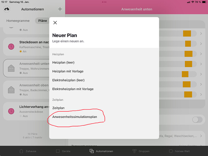

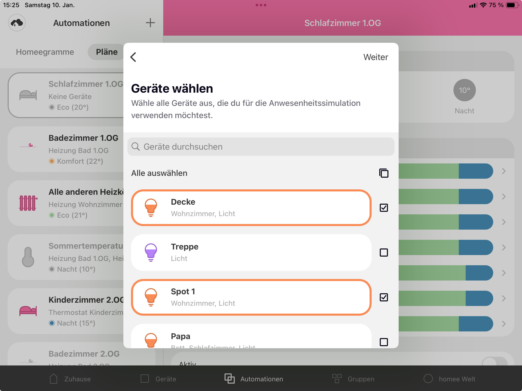

Und kann ich mit Homee z.B. später im Urlaub oder so irgenwie Anwesenheit simulieren. Also ohne weiters Zubhör. Würde gerne random Licht ein und ausschalten etc.
Schau Dir mal in der App unter „Automationen->Pläne->Anwesenheitssimulationsplan“ an.

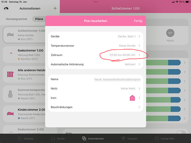

Du wählst zunächst die Geräte aus, die Du schalten möchtest:

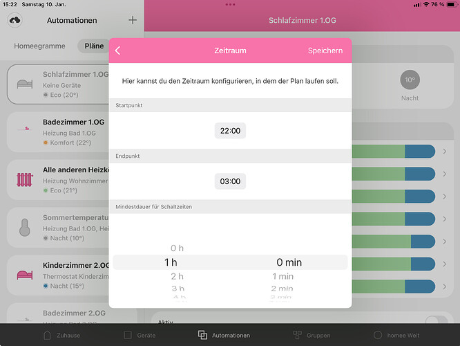

Dann wählst Du das Zeitintervall aus, in dem die Geräte eingeschaltet werden sollen:

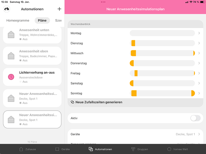

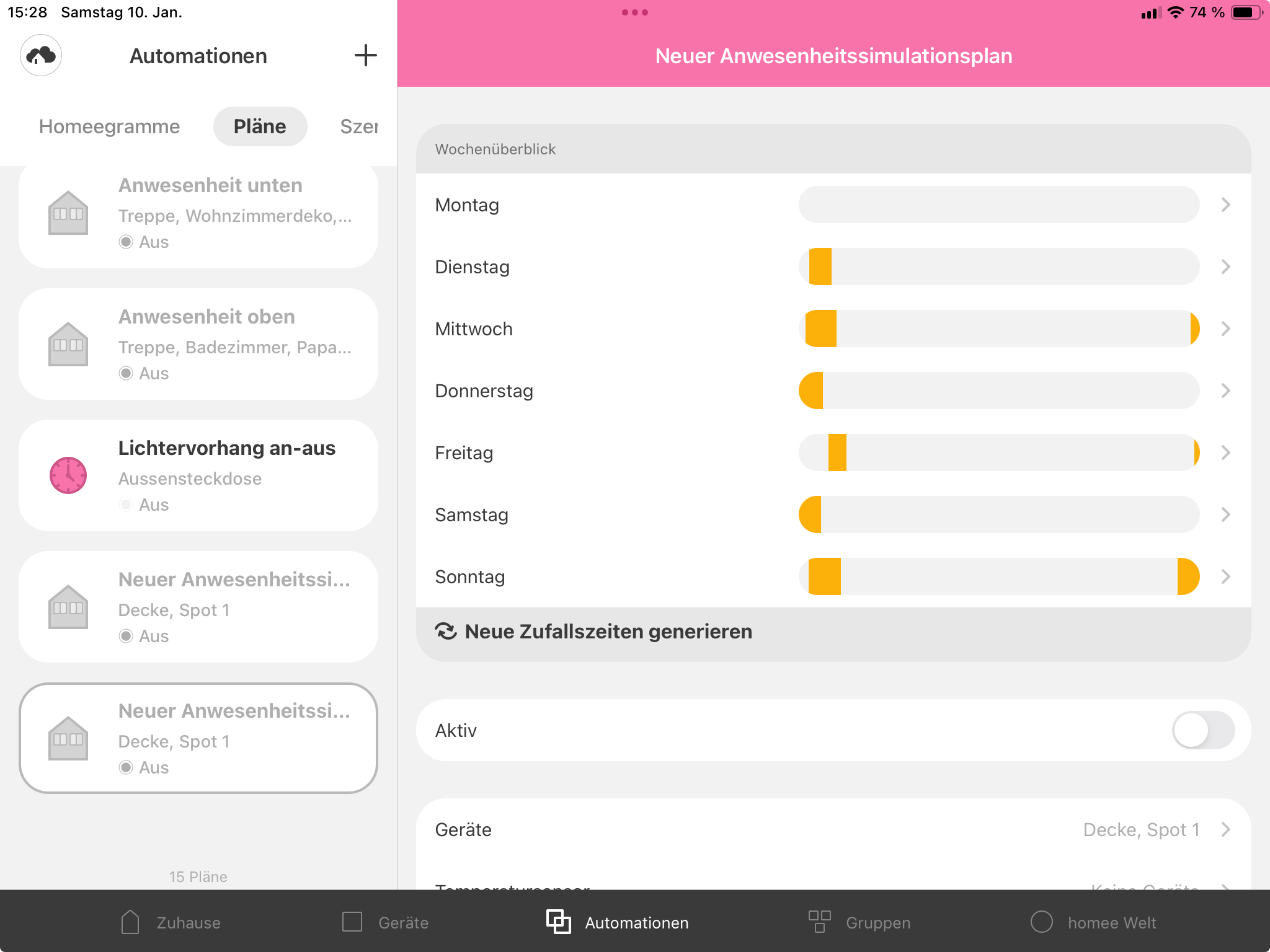

Es werden für jeden Wochentag mit diesen Angaben unterschiedliche Ein-/Ausschaltzeiten generiert:
Diese ändern sich auch automatisch jede Woche, ohne dass man sie neu generieren muss.

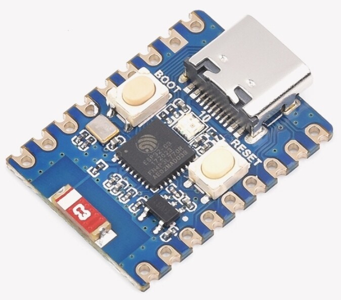

Was ist ein ESP?

Ein ESP ist ein Mikrocontroller ähnlich einem Arduino
