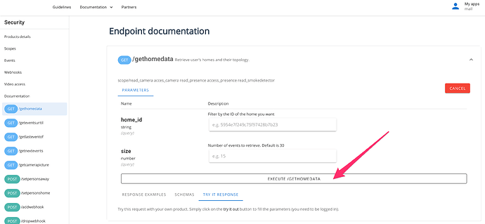

Hi, ich habe auch so ein Ding an der Tür. Wo finde ich den „SUPERDUPERKEY“ für meine Klingel ?
Blacky
February 13, 2021, 7:03am
5
Hätte ich auch gerne gewusst? Wo es den gibt!
Mit dem Webbrowser auf der Webseite bei Netatmo einloggen:
https://auth.netatmo.com/de-de/access/login?next_url=
Dann dort auf „Sicherheit“ gehen, eine Videoaufnahme der Kamera auswählen und dann entweder mit den Entwicklertools vom Browser die URL untersuchen oder ein Video runterladen. Die URL sieht dann so aus: https://prodvpn-eu-X.netatmo.net/1.2.3.4/MEINSUPERDUPERKEY/.../command/dl/ …?filename=doorbell_DD_MM_YYYY_HH_MM.mp4

Den Key hab ich mir so besorgt:
Hier: https://my.netatmo.com/app/camera sehe ich auch keinen Live Stream - Console sagt:
Access to XMLHttpRequest at ‚https://prodvpn-eu-6.netatmo.net/xx.xxx.x.xx/superduperkey/xxxxxxxx-8sgyz3E1I8w,,/vod/ab176cfe-1861-4ab1-9e50-aa0181977a0e/index.m3u8 ‘ from origin ‚https://my.netatmo.com ‘ has been blocked by CORS policy: No ‚Access-Control-Allow-Origin‘ header is present on the requested resource.
