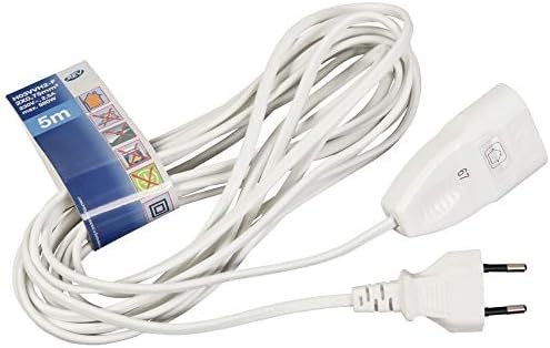

Danke für deine Hilfsbereitschaft. Die Presence hat ein Metallgehäuse und somit auch einen Schutzleiter. Ein indoor Kabel ist für den Außenbereich nicht geeignet.

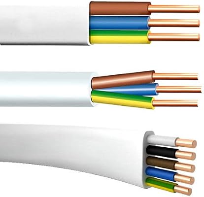

Ist halt nur Mist, dass die Baumärkte in Good old Saxony ab heute zu sind. So ein Flachkabel hätte ne Chance mit Kabelkanal für Außen.

Eine NYM-J Leitung ist nicht für diesen Anwendungszweck geeignet. Eine geeignete Durchführung durch ein geöffnetes Fenster, wie es viele mit einem Koaxial-Kabel machen existiert für 230V nicht und ist auch nicht empfehlenswert. Dir wird eigentlich nichts anderes übrig bleiben, als durch die Wand ein Loch zu bohren und dieses adäquat zu verschließen.
