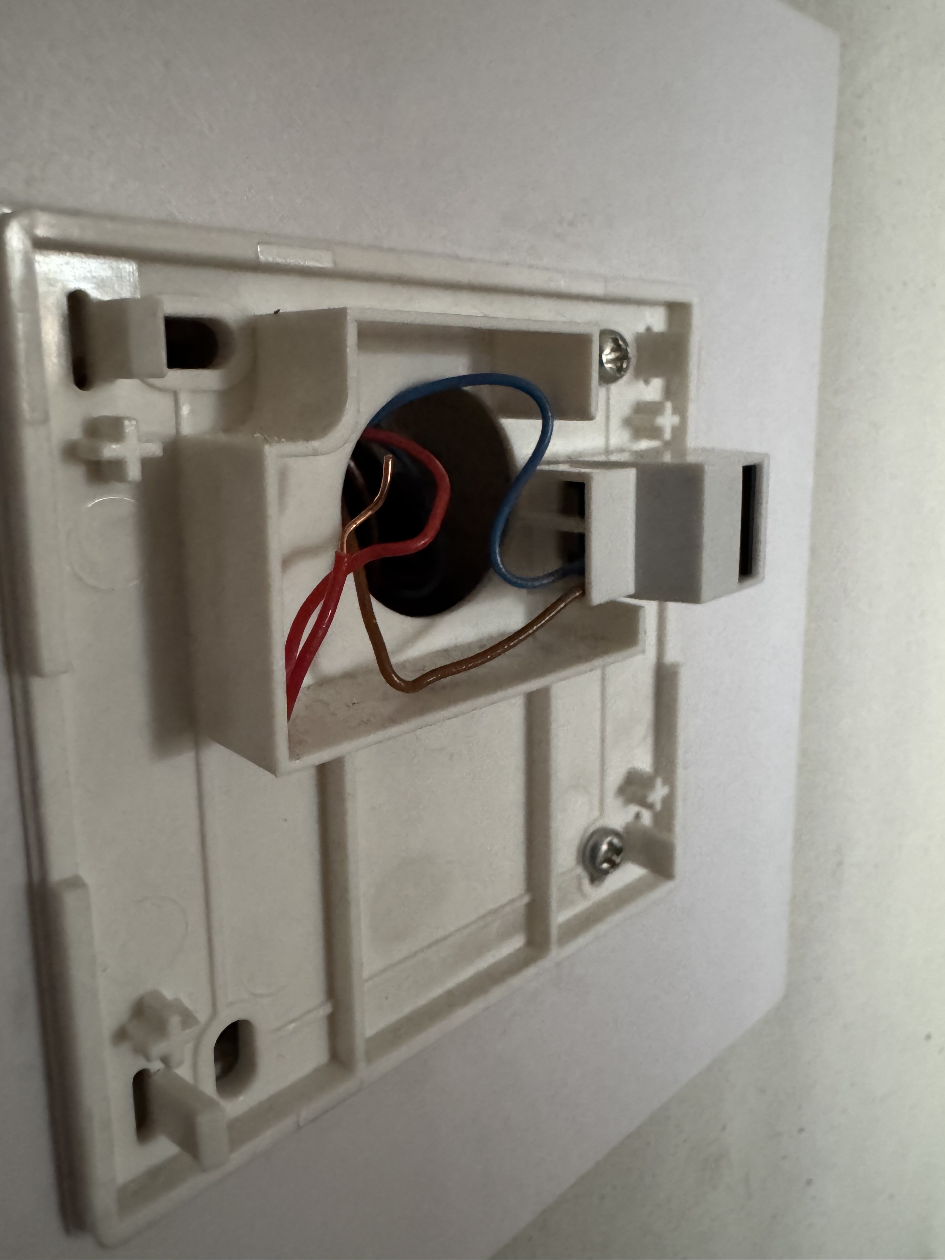

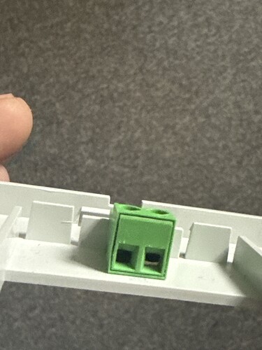

Ich habe ein Junkers TR 100 thermostat an der Wand und möchte gern Netatmo Original anbringen.
Da der Junkers drei Kabel Anschlüsse hat und der Netatmo nur noch zwei Drahtanschlüsse hat wie muss ich die denn jetzt anschließen?
Bild 1
Bild 2
Ich bedanke mich schon im Voraus um eure Hilfe

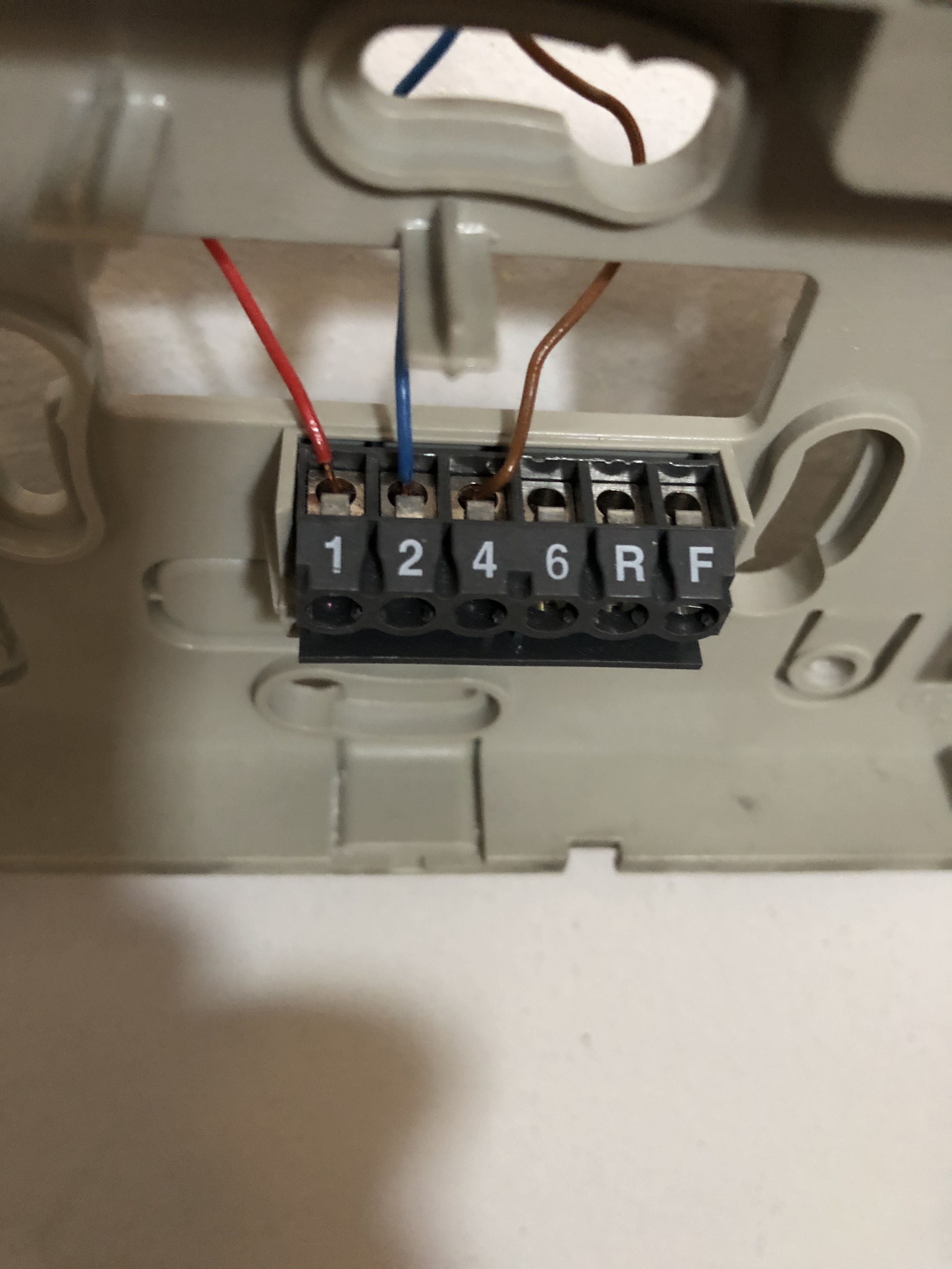

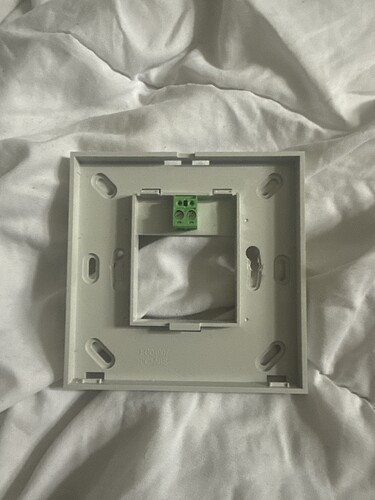

So habe ich das gelöst:
Vorher
Nachher
Eventuell muss in der netatmo App die Polarität getauscht werden.
Ist das bei denn genauso??
Du brauchst Kabel 2 und 4 von der Junkers Steuerung.
Wenn du dann am netatmo einmal Max und dann min Min einstellst, kannst du feststellen, ob die Therme korrekt zündet.
