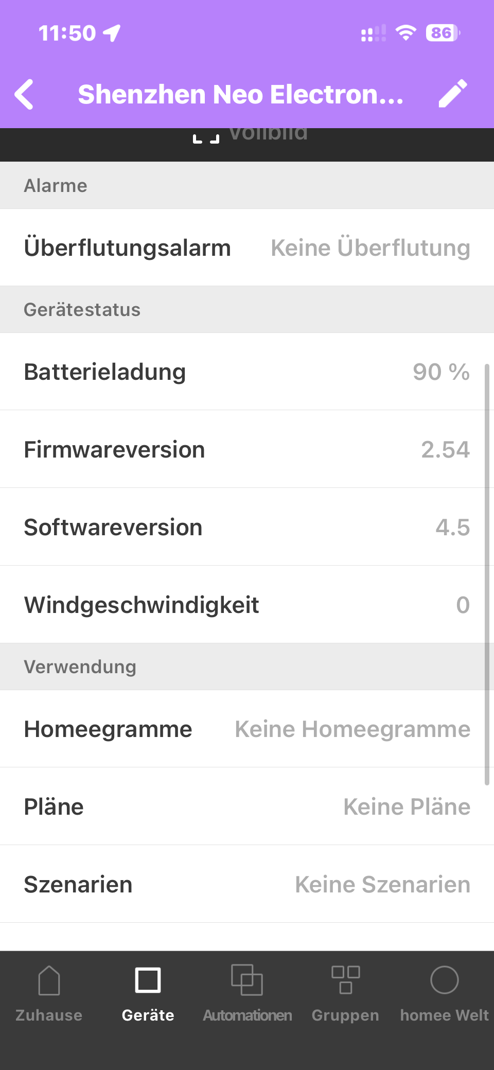

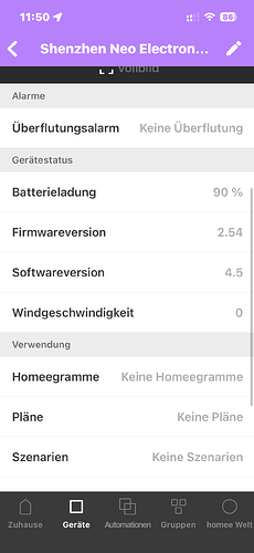

Beta 6:
– Hat jetzt ein Profil
  • Wasseralarm funktioniert
ABER
  • Zeigt seltsamerweise Windgeschwindigkeit an, die nicht in ZWS auftaucht
