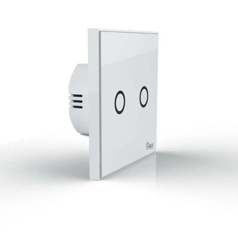

Gehen tut das, aber du wirst nur rauf oder runter fahren können, also keine Positionierung in Zwischenstellungen über Homee, da dir die Laufzeit fehlt und er die Endlagen nicht auswertet.
Ich nennen dein Vorhaben mal “suboptimal”
Im Normalfall sollten die Taster gegenseitig verriegelt sein.
Weiss jetzt nicht, was der Fibaro macht wenn beide Eingänge kommen, hast Du dieses schon einmal “ausversehen” gemacht?
Sollte der Fibaro trotz der zwei gleichzeitig betätigten Taster nur einen Ausgang schalten kannst Du den o.g. Schalter nutzen. “L” und “N” mit Deiner Spannungsversorgung anschliessen lassen und “L1” auf den ersten Eingang und “L2” auf den zweiten Eingang.
Ich will den Taster gar nicht im Homee drin haben… Soll nur meinen unschönen Taster ersetzen… da ja schon ein Fibaro Shutter 2 vorhanden ist will ich nur wissen ob ich die beiden L1 und L2 mit dem Fibaro verbinden kann.
Will nur sicher gehen das ich dadurch nicht den Fibaro Shutter schrotte…
Ah,ok. Ja, L1 und L2 auf die Eingänge beim Fibaro, aber @HighControl hat Recht, die Taster sollten eigentlich gegeneinander verriegelt sein.
Ich denke bei Fehlbedienung ist der Fibaro hin ️
Nimm doch mal zwei Lampen und hänge die an die Ausgänge des Fibaro . Und dann schalte beide Eingänge mal.
Dann siehst du ob hier eine Verriegelung bei Fibaro vorhanden ist.
ja hab die Taster erhalten. Aber leider sind diese nicht geeignet um meine jetztigen Schalter zu ersetzen. Die Platte der Taster ist einfach zu groß um 2 nebeneinander zu bekommen Müsste dafür die Dosen vergrößern bzw. am Mauerwerk rummachen… das war es mir nicht wert… haben grade das Zimmer renoviert in dem ich diese einsetzen wollte.
Also liegen diese momentan ungenutzt rum und warten bis ich eine andere Idee für den Einsatz habe.
Noch nicht probiert sie anzulernen. Ja als Einzelschalter für ne normale Lampe dachte ich auch…
Liegt an einem normalen Schalter denn alles an was benötigt wird? ( L / N / L1).
Bin kein Elektriker muss dafür meinen Nachbarn mobilisieren
Bei einer „normalen“ Verdrahtung sollte das so sein.
L und N gehen rein und L1 und N (abgezweigt) gehen weiter zur Lampe.
Zum Testen würde es reichen N und L an den Eingängen anzulernen, denke ich.
