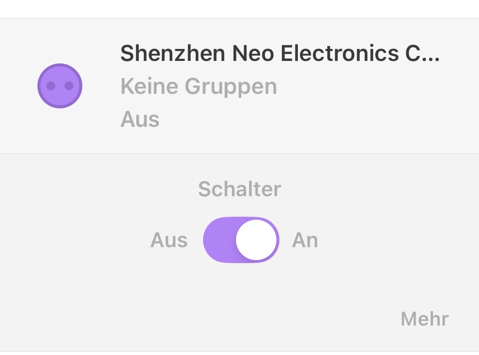

Hat jetzt Profil aber ohne Funktion, da Ein- Schalter nicht aktivierbar
2.42.0 (564e8627 beta.3)
UPDATE:
Nach Neustart hat die Sirene jetzt ein Profil - aber leider ein unpassendes (SCHALTER)

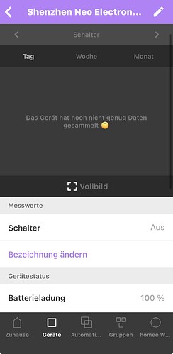

Beta 4:
  • jetzt kein Profil
  • grundlegende Funktion nicht gegeben
  • Diagramm Fenster für Verlauf komplett verschwunden

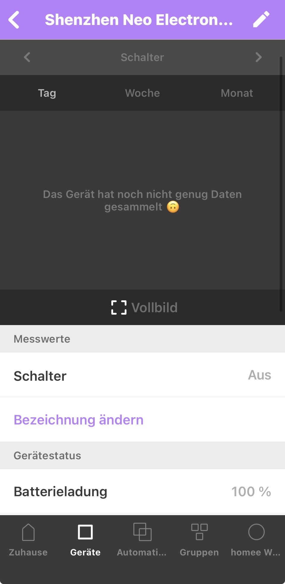

Beta fünf keine Verbesserung :zipper_mouth_face:
Unverändert unvollständig
2.42.0 (96bd70a8 beta.5)
  • Profil vorhanden
  • Basis - Funktionalität gegeben (Sirene AN/AUS)
  • weitergehende Funktionen nicht eingebunden
