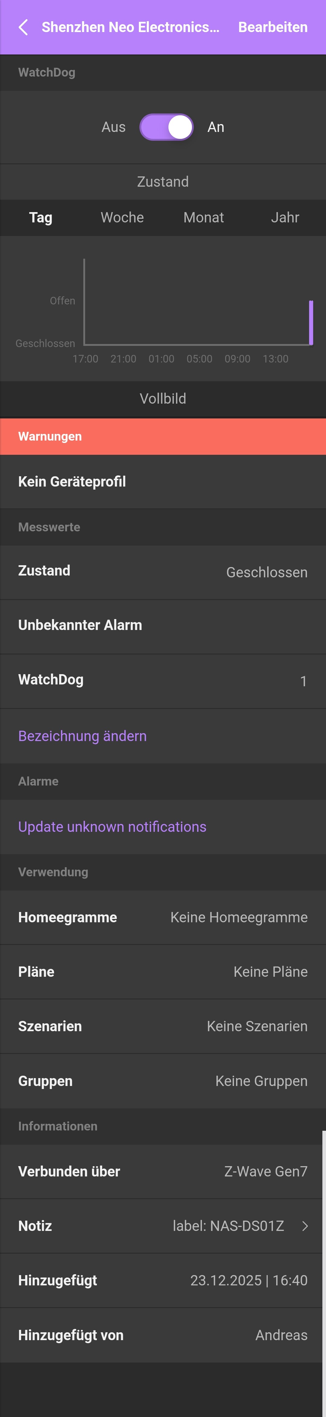

Legt im homee kein Profil an und Attribute sind etwas „verschoben“:
JSON (in pdf umbenannt zum Hochladen):
neocoolcam_doorwindowsensor.json.pdf (53,4 KB)
In der Alpha 11 sieht es auch so aus.
Zustand wurde mal als Zahl („23“) zurückgemeldet, beim Öffnen und Schließen stand dann mit einmal wieder „Geschlossen“ dabei.
Verwendung in HGs möglich, offen/geschlossen werden korrekt erkannt und weitergegeben.
Firmwareversion wird in homee als 0 zurückgemeldet, in der ZWAVE UI kann man 3.80 herauslesen.
Ein Geräteprofil ist nicht hinterlegt.

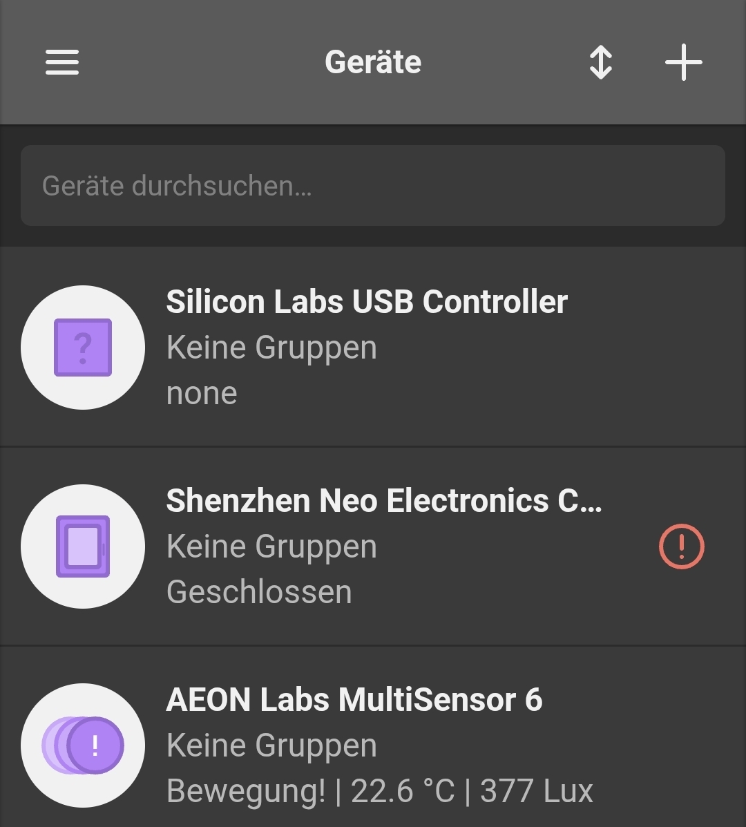

Noch ein Fundstück:
Der Neo Sensor hat jetzt in der Geräteliste ein Ausrufezeichen für irgendeinen Alarm:
Der Alarm kann auch nicht zurückgesetzt werden. Evtl noch ein Überbleibsel von dem Unbekannten Alarm :point_up_2:t3: ?
Version: 2.42.0 (99f39a13 alpha.16)
Der Unbekannte Alarm und das Ausrufezeichen sind übrigens verschwunden.
