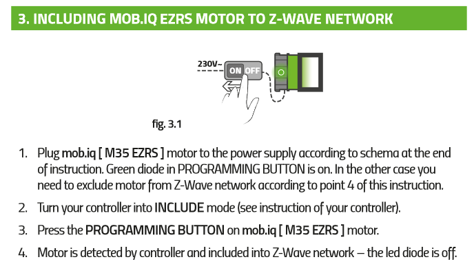

Ok, das Gerät wurde nun erkannt… Dort steht Mobilus Motor z o.o. Unknown: type=00…
Gibt es in der Homee-App einen Button zum Kalibrieren? So dass er automatisch lernt, wo oben und unten ist? Oder muss ich jetzt wie in der Anleitung beschrieben vorgehen? Muss ich dann tatsächlich, wenn von „Drücke 5 sec die runter Taste des z-wave Controllers“ die runter Taste in der Homee-App drücken? Oder ist damit ein anderer z-wave controller gemeint?
Und dann sieht es im Schaltbild so aus als hätte der Motor einen An/Aus Schalter. Den gibt es dort aber nicht. Es gibt nur den „Einlern-Knopf“, der auf der Abbildung in der Anleitung auch zusehen ist. Wenn dann von „Trenne zweimal die Stromversorgung“ die Rede ist, ist damit dann gemeint, die Stromkabel zu trennen oder wie muss ich das machen?
Macht mir alles einen komplizierten Eindruck…
Vg
Dagmar
kurz Rückmeldung: Es hat funktioniert! Wir hatten einen Schalter dazu bestellt und zur Kalibrierung angeschlossen. Mit diesem Schlater hat die Kalibrierung wie in der Anleitung unter „Kalibrieren mit Schalter“ funktioniert. Dann oder davor habe ich sie Motoren im Homee hinzugefügt (eingelernt). Den Schalter haben wir dann wieder abmontiert.
Die Motoren funktionieren sehr gut. Zumindest so mein Eindruck nach einer 2-tägigen Testphase.
Viele Grüße und Danke für Eure Antworten.
Dagmar
