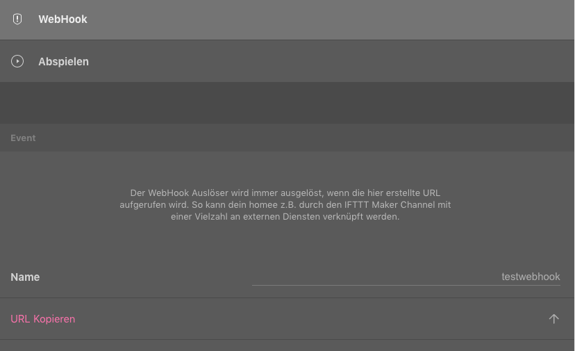

Beim Empfangen von Webhooks sieht das bei homee so aus,
wenn Du von extern kommst:
https://0005geheim.hom.ee/api/v2/webhook_trigger?webhooks_key=JBLBAVWBWKDIBXIVMIVWHZMGUMTGGRSLBXOGQJRFDYFWBWKEJKFSIFQHVYBITNGV&event=testwebhook
oder im internen Netzwerk:
http://interne-IP-des-homee:7681/api/v2/webhook_trigger?webhooks_key=JBLBAVWBWKDIBXIVMIVWHZMGUMTGGRSLBXOGQJRFDYFWBWKEJKFSIFQHVYBITNGV&event=testwebhook

Also, wenn ich Dich richtig verstanden habe, hast Du in einem HG als Auslöser einen Webhook angelegt und die erzeugte URL kopiert und in Automagic reingetragen.
Daher gehe ich davon aus, dass Du einen “externen” Webhook nutzt in der Form:
https://ID-des-homee.hom.ee/api/V2/...usw…
Hast Du mal versucht, diese URL in einem Webbrowser aufzurufen. Eigentlich sollte der homee dann mit seinem HG darauf reagieren.
Wenn das funktioniert, hast Du bei Automagic irgendwas falsch eingestellt. Da kann ich Dir aber leider auch nicht helfen, da wir ein Android-freier-Haushalt sind :wink:
Ok. Die URL ist richtig. Homee hat reagiert.
