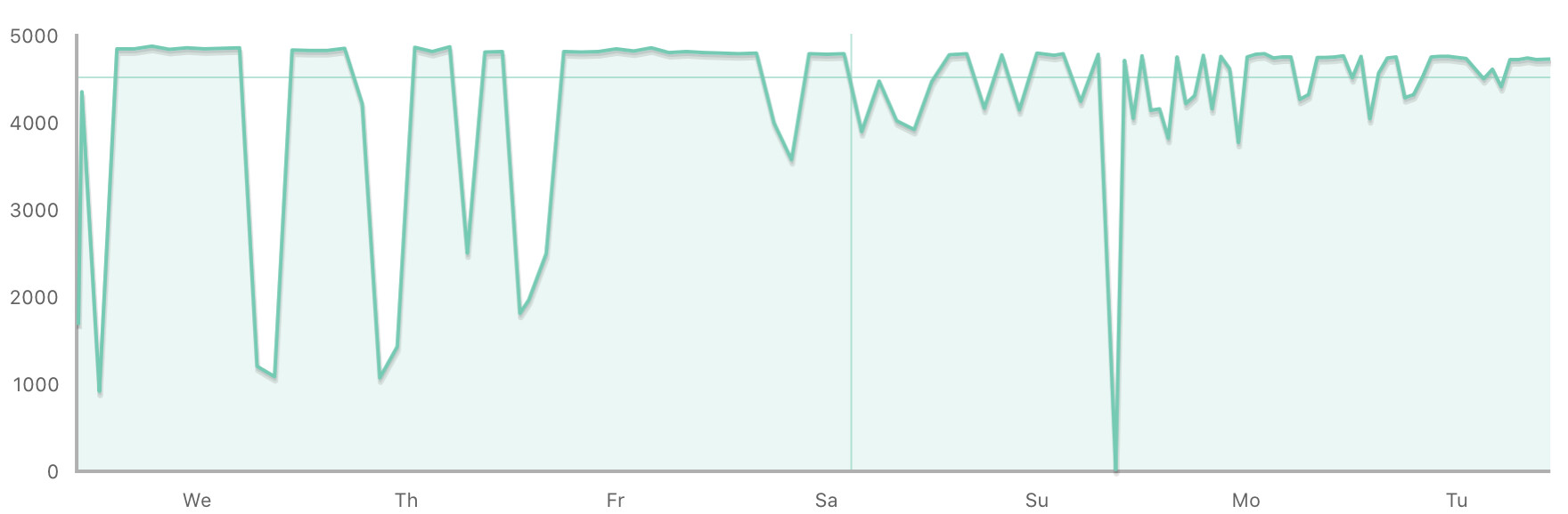

Ihr habt noch den Schlauch angesprochen. Wenn man die anderen Punkte schon als eher unwahrscheinlich einstuft und auch generell gesehen ist es natürlich gut möglich, dass es ein Problem mit dem Schlauch gibt. Habe mir den im Keller daher mal genau angesehen. Durch die Decke/Wände kann ich ihn nicht verfolgen, beim Tankdeckel draussen muss ich noch nachsehen. Im Keller gibt es zwei kritische Stellen. Den Übergang ins Gerät und es ist noch ein Schlauchverbinder installiert worden, der den Schlauch aus dem Gerät mit dem Schlauch zum Tank verbindet. Besonders dieser Stelle traue ich nicht so ganz. Ich habe das Gefühl, dass der eine Schlauch eher ein 6mm Durchmesser hat, der andere ist relativ sicher bei 4mm. Das könnte schon eine Ursache sein. Habe da mit Schrumpfschlauch und Schellen ein wenig improvisiert und siehe da, es ist noch nicht perfekt oder so gut wie bei @JayJayX, aber immerhin deutlich besser. Ich habe mir auch ein Reduzierstück 6/4mm bestellt, vielleicht macht es das noch besser, wenn es da ist. Ich habe Sonntag Nachmittag dran gebastelt und testweise das Intervall von vorher 4h auf 1h geändert. Hier ist der Verlauf seitdem:
Tagesverlauf heute:
Woche
Monat
Wie gesagt, das sieht schon viel besser aus! Ich werde trotzdem noch dran bleiben und weiter berichten, denn auch die „kleinen“ Ausreißer, die man auf der Tagesansicht heute früh und gestern Abend sieht, weichen immerhin um ca 300l ab, das finde ich persönlich zu viel.
