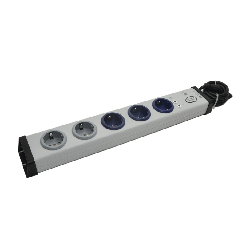

ich suche eine Mehrfachsteckdose die ich über Homee steuern kann.
Gibt es inzwischen irgendwas auf dem Markt?

Servus,
wie wäre es damit für 40€.
Siehe auch hier:
soweit ich weiß funktionieren diese beiden:
EnOcean Funk-Steckdosenleiste 5-fach , 2 Kanäle , Uni , BSC-MwC-32
und die von lidl (zigbee), gibt dazu iwo nen Thread im Forum
Meinst du diese hier?
genau
Da steht in den Produktdetails:
** Steckdosen einzeln ansteuerbar*
Stimmt das wirklich bei 3 Steckern?
Ja stimmt wirklich
Per Zigbee sind die Einzeln steuerbar. Der Hardware Button schaltet wenn alle Dosen aus sind alle an und sonst die eingeschalteten aus.
Auch mit homee?
ja hab heute gerade eine angelernt. Klappt super. Zigbee alle drei da.
Nur per homee in homee hat man nur einen schalter.
