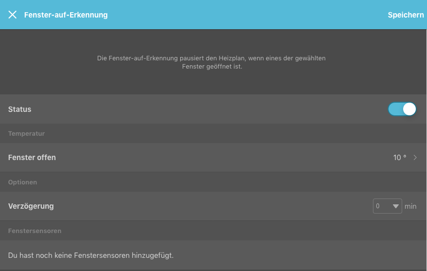

in den Heizplänen gibt es eine Option für die Absenkung der Solltemperatur beim Öffnen eines Fensterkontaktes. Diesen Kontakt kannst Du natürlich bei beliebig vielen Heizplänen verwenden.
Grundsätzlich legt man bei homee Heizpläne an (von 8:00 - 13:00 Uhr 20 Grad, 13:00 - 17:00 Uhr 18 Grad, etc.), dabei wird festgelegt welche Thermostate alles zu diesem Heizplan gehören. Bei mir sind z.B. die offene Küche und zwei Thermostate im Wohnzimmer in einem Heizplan drin.
Wie @ch.krause schon gut erklärt hat, gibt man dann beim Heizplan einfach an, welche Fensterkontakte diesem Heizplan zugeordnet werden und legt fest auf welche Solltemperatur die Thermostate dann abgesenkt werden.
Bitte beachte aber, dass die meisten Thermostate nur alle paar Minuten die neue Solltemperatur abrufen. Eine Ausnahme stellt hier z.B. das Spirit dar, welches dann sofort die Temperatur absenkt, wenn das Fenster geöffnet wird.

Hier kann ich die Absenktemperatur angeben und den/die Fenster-/Türsensoren bestimmen, die dieses Event auslösen. Man kann sogar eine Verzögerung einstellen, damit nicht bei jedem Fenster/Tür auf/zu die Thermostate umgestellt werden.
