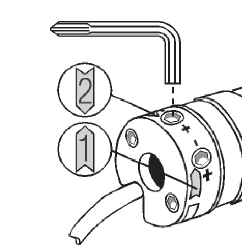

Es ist eine Klaiber Tendabox BX 3000, wahrscheinlich mit Somfy Elektromotor. Ich habe x-mal gegoogelt und nix Gescheites mit Skizze gefunden.
Wenn Dein Motor mechanische Endlagen-Einstellungen hat, dann müsste das ungefähr so aussehen:
Das Bild habe ich aus einer Somfy Anleitung.
Mit den beiden Schrauben kann man den oberen und unteren Endpunkt einstellen.
Ganz lieben Dank fürs Raussuchen. Ich scheitere leider schon daran an den Motor zu kommen.
