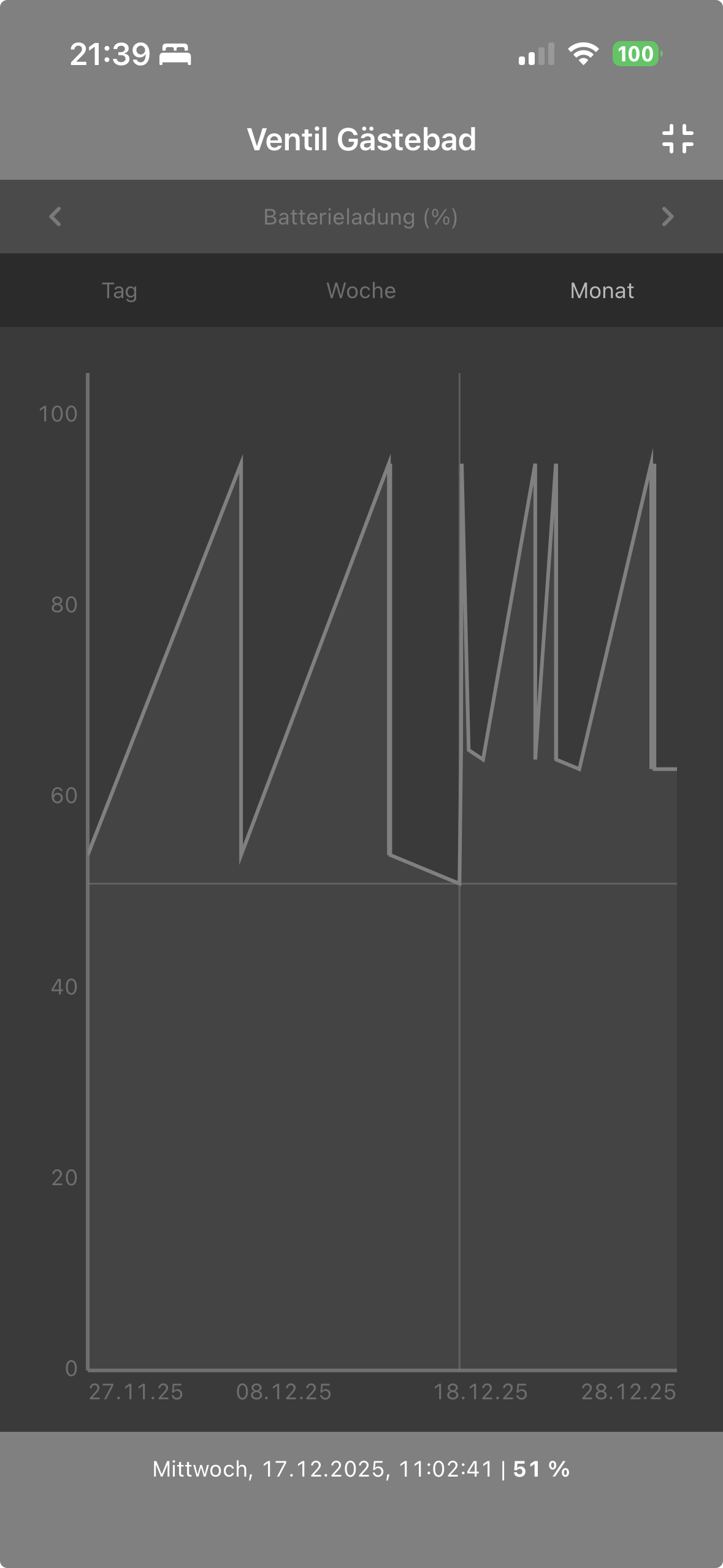

Daran hatte ich auch schon gedacht.
Aber da meine HK-Ventile von netatmo nur grobe Werte ausspucken, bleibe ich erstmal bei der manuellen Variante.
Ja wenn die Werte nicht verlässlich sind dann macht das automatisieren an der Stelle keine Sinn.
