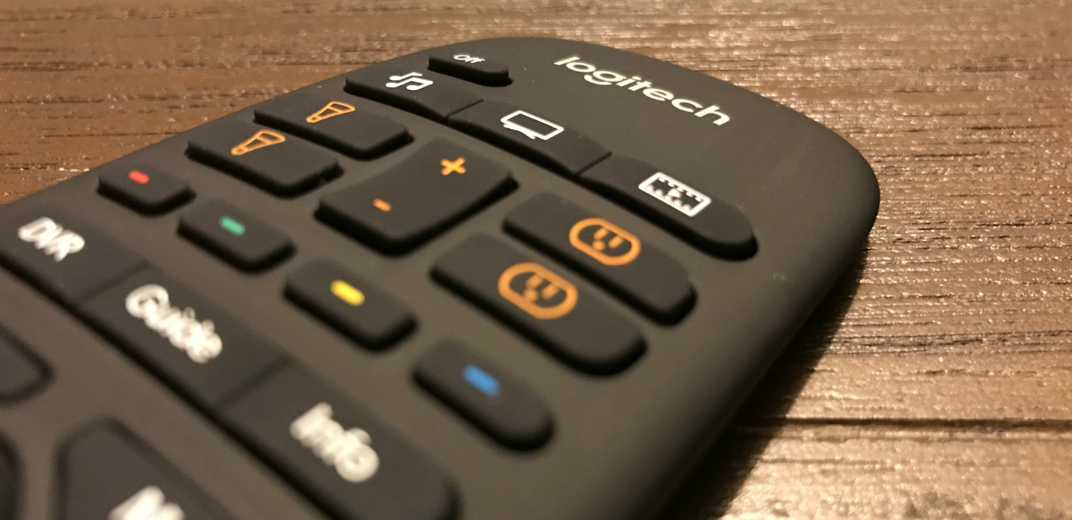

Ich habe inzwischen eine Möglichkeit gefunden die Haussteuerungstasten der Harmony so zu belegen dass sie via Webhooks HGs auslösen.
Und damit gibt es auch eine Möglichkeit HGs zu Begin/Ende von Logitech Harmony Aktionen zu starten.
Die Grundidee habe ich von diesem Artikel übernommen:
Man muss also irgendwo einen HA Bridge Server laufen lassen der virtuelle ZigBee Geräte emuliert. Bei mir läuft der auf dem Synology NAS in einem Docker Container, aber das geht auch auf dem Raspy.
Ich habe mir dann drei virtuelle Lampen definiert. Alle sprechen vie Webhook HGs an. Zwei (Z-Wave gesteuerte) Lampen schalte ich damit über die zwei Lampen Tasten unten links auf der Harmony ein und aus (dimmen geht nicht bzw. nur via hacks, weil der dimm wert nicht übertragen werden kann). Die dritte “Lampe” ist nicht mit einer Taste verbunden sondern so konfiguriert, dass sie immer bei Start der “Projektor” Aktion eingeschaltet wird und beim Ende der “Projektor” Aktion ausgeschaltet wird. Unter den entsprechenden HGs kann ich dann konfigurieren welche Aktionen ich via Homee steuern will (Lichter/Szenen an/aus etc.).
Auf HG Seite habe ich nun jeweils in HG um Logitech Aktionen via Homee starten zu können. Manchmal hat man ja nicht die Fernbedienung in der Hand sondern einen Taster oder sein Smartphone. Das HG “Projektor anschalten” startet dann via Webhook und IFTTT die Harmony Aktion. Dieser Typ HG macht aber nichts ausser die Logitech Aktion zu starten (bei mir sind das Projektor, Leinwand, AV Receiver etc.).
Am Ende der Logitech Sequenz kommt nun das Signal von Logitech an die virtuelle “Lampe” die nun die Aktoren auf der Homee Seite steuert (Lichter) mittels dem HG “Projektor eingeschaltet”
Damit ist es nun egal ob ich eine Aktion von der Logitech Fernbedienung starte oder von HGs: Es passiert immer die gleiche Sequenz von zuerst Logitech und dann HGs.
Und nebenbei kann ich die Logitech Fernbedienung nun als ZWave Taster verwenden.
Funktioniert so weit sehr gut.
P.S.: Ich habe (noch) keinen ZigBee Würfel. Im Grossen und Ganzen sollte die diese Lösung aber auch für Leute mit ZigBee nützlich sein. Man muss nur aufpassen: Laut Artikel sollte man weiter ZigBee Controller ausschalten wenn man den HA Bridge Controller zum ersten mal an der Harmony anlernt.
