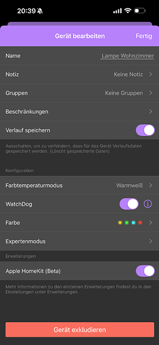

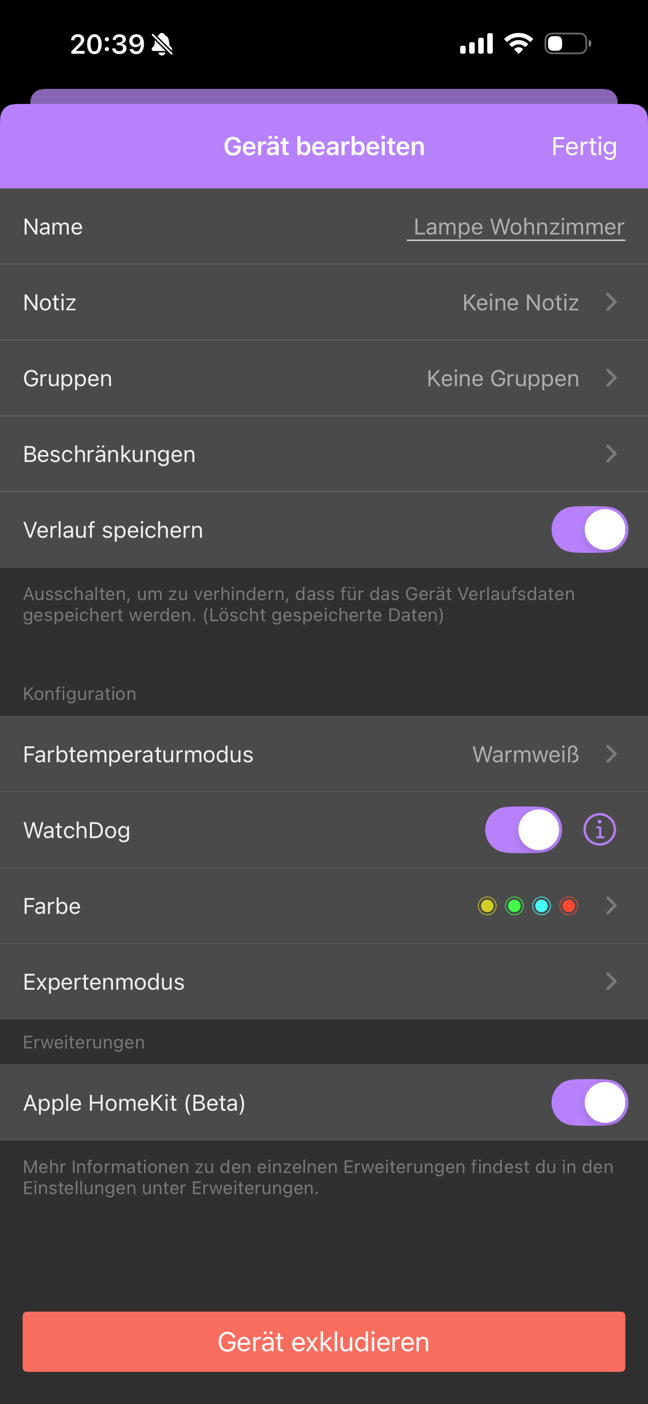

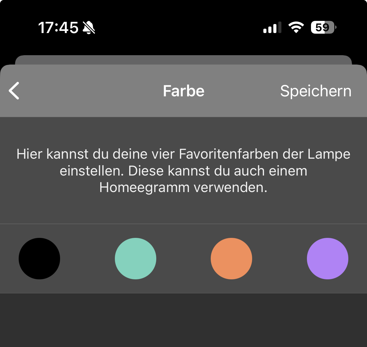

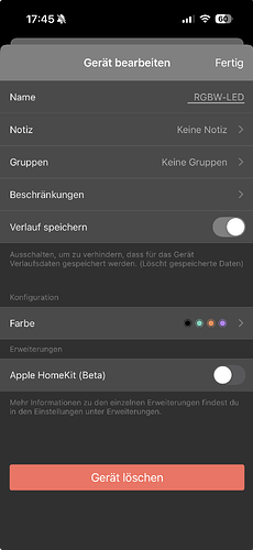

Schau doch mal in der Konfiguration nach.
Ist dort schwarz als erste Farbe eingestellt?
Wenn das Ändern hier nichts bringt, kannst du per HG neben dem Schaltbefehl auch Dimmlevel und Farbe mitgeben.

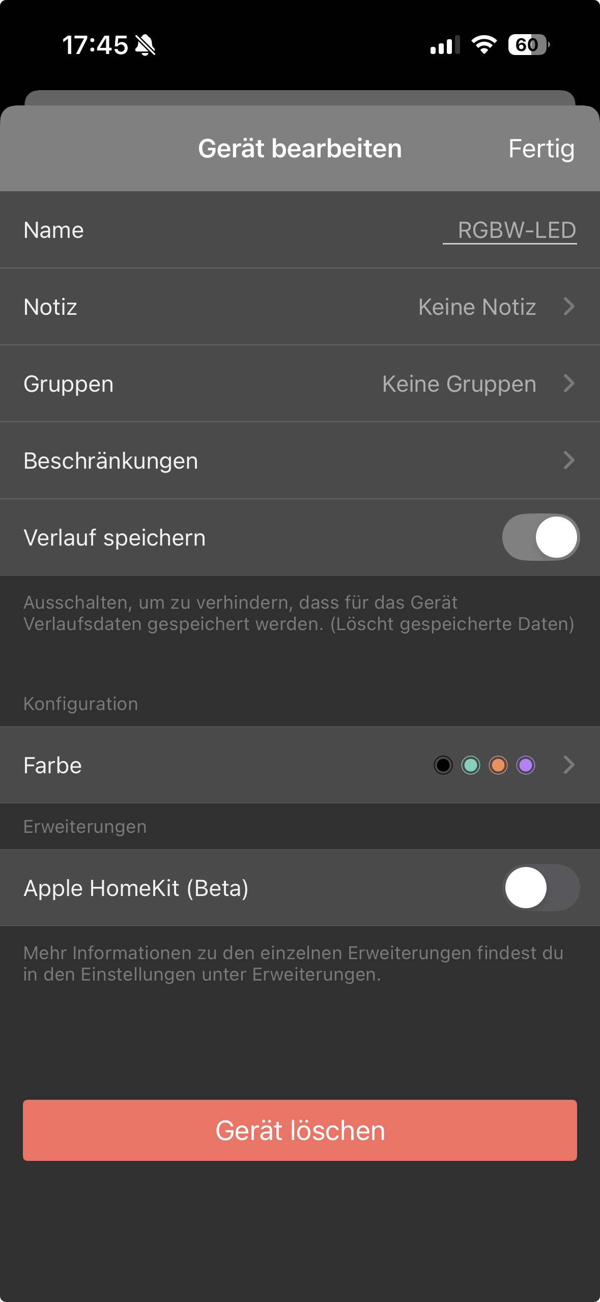

Hallo MacForAll,
Die Farbe „schwarz“ ist nicht in der Konfiguration sichtbar.
Was genau meinst du mit HG?

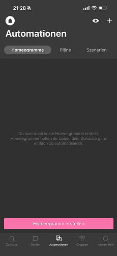

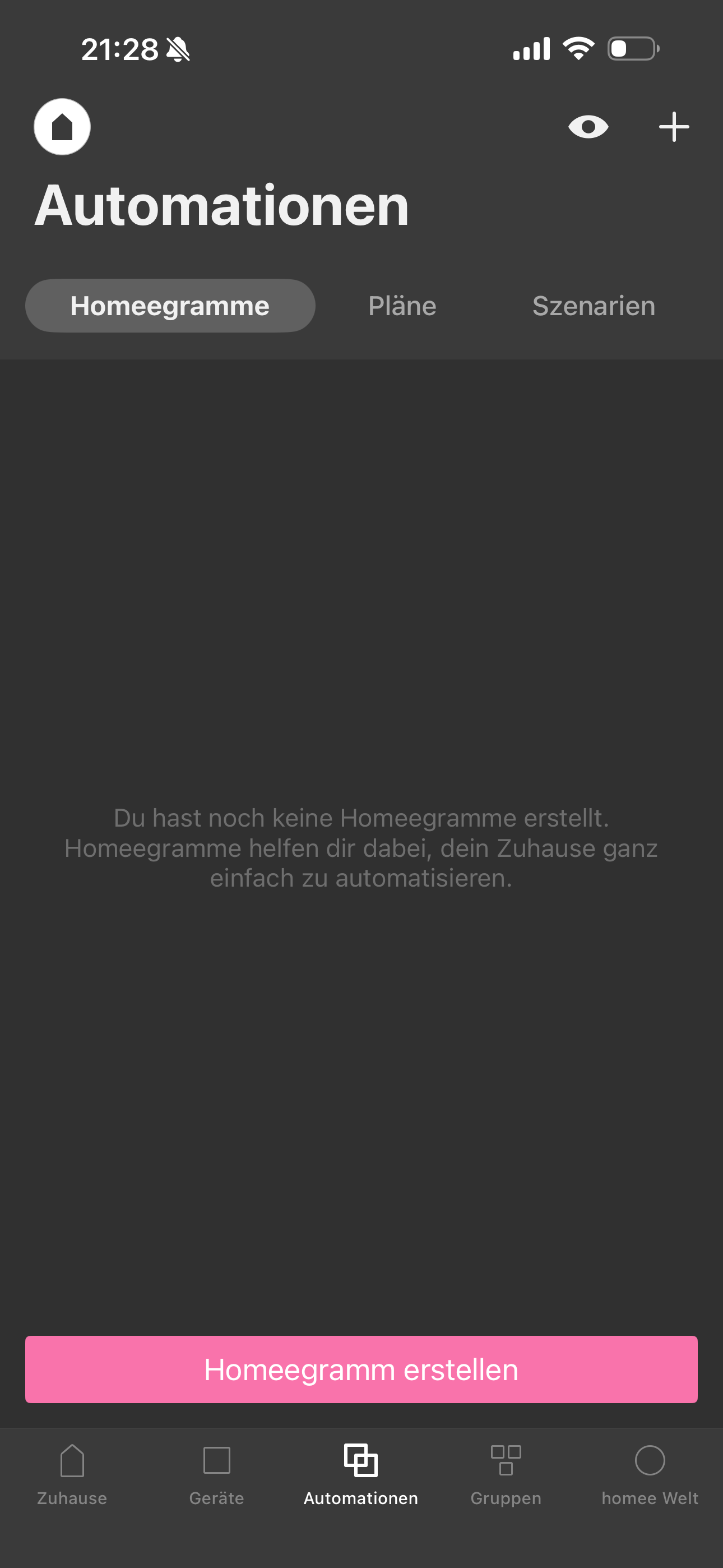

HG = homeegramm
Ich habe gar keine Homeegrame eingestellt,
weil ich die Automatisierung vom HomePod aus steuern lasse.

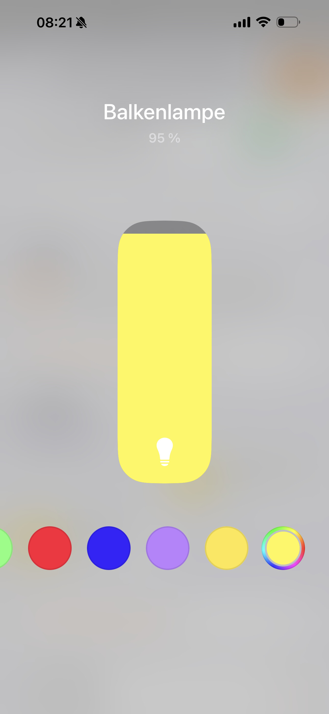

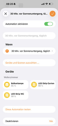

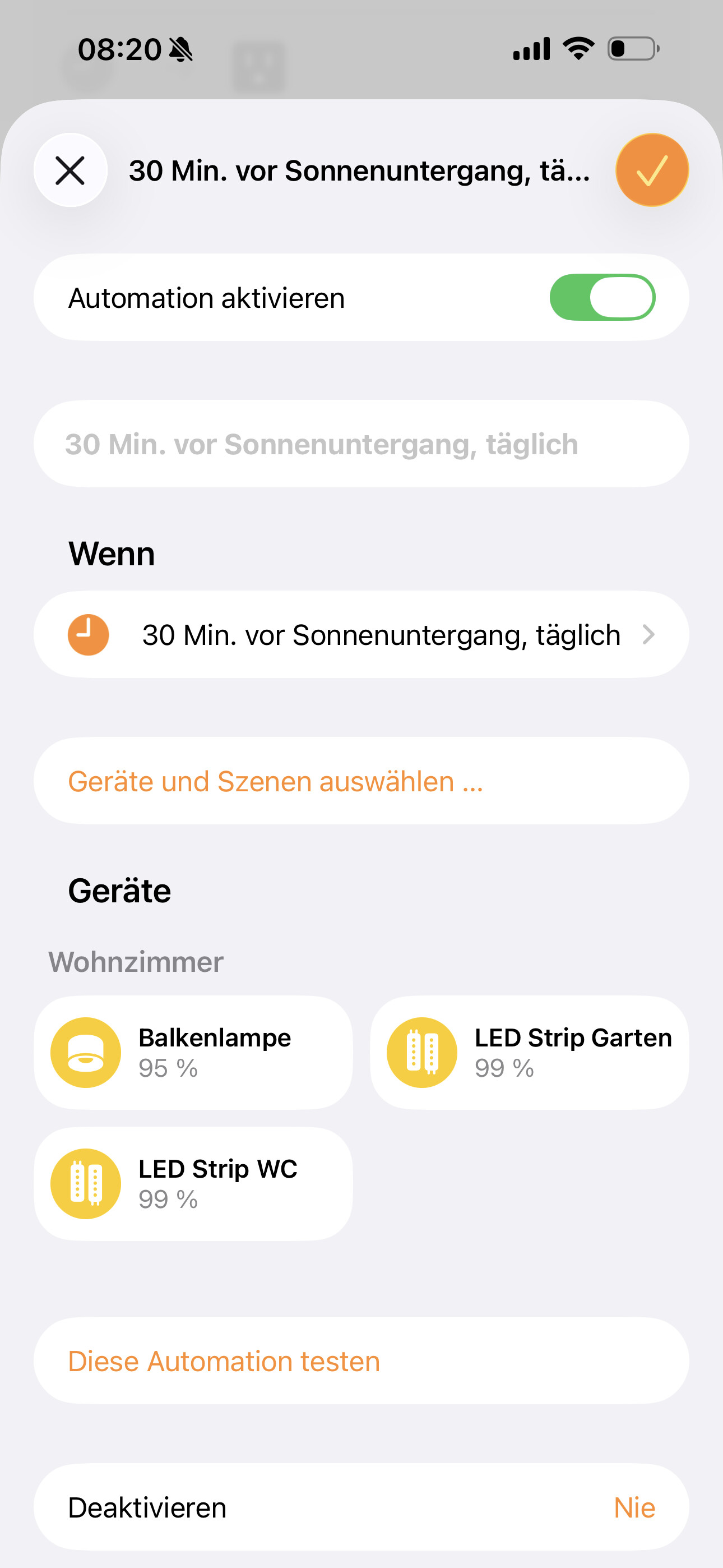

Dann zeige doch mal deine HomeKit Automation als Screenshot
Anbei die Screen Shots aus der HomePod Sicht.
Das ist der LED Strip der seit ein paar Wochen nicht mehr angeht weil er im Homee auf „schwarz“ steht.

  • Farbtemperaturmodus (homee) zu verändern bringt was genau?
Je nachdem was deine Tests ergeben, könnte es helfen ein Homeegramm zu erstellen, das als Auslöser wenn Balkenleuchte eingeschaltet wird, dann Farbe setzen nutzt.

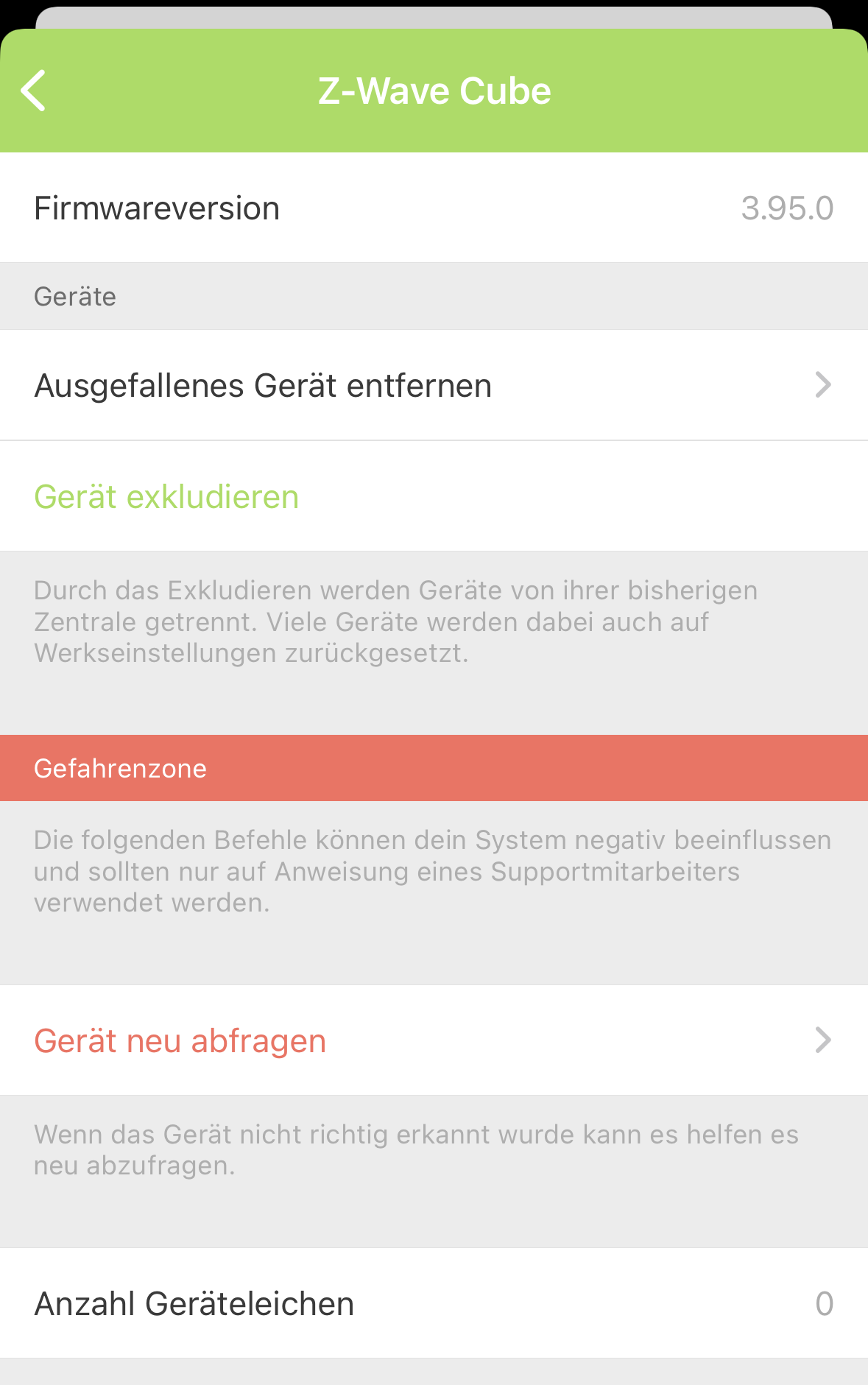

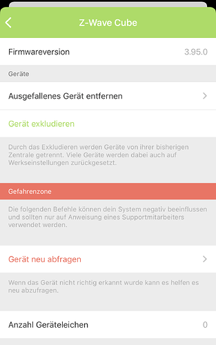

Hast du schon mal die LED neu abgefragt?
Unter den Einstellungen des Z-Wave Würfels:
Noch eine Möglichkeit ist das exkludieren und wieder anlernen. Achtung: die Automationen verlieren dann den Eintrag und müssen neu eingestellt werden.

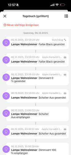

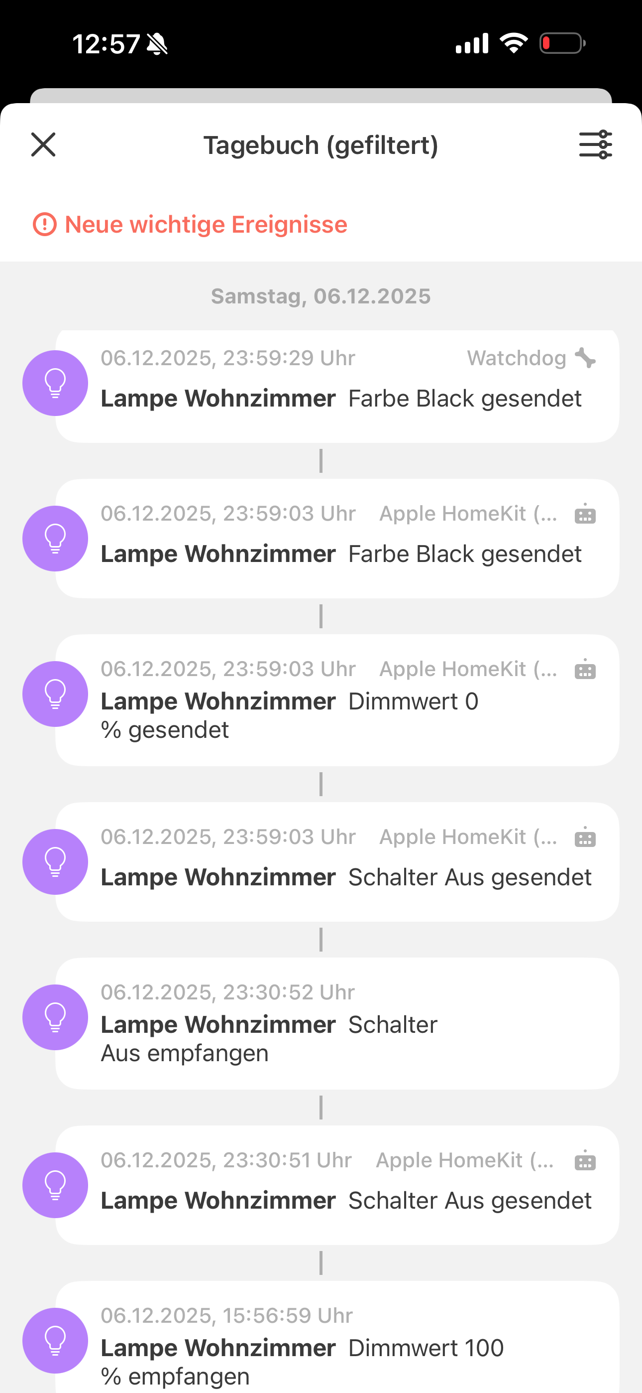

Was sagt das Tagebuch von homee dazu?
Laut Tagebuch sieht es so aus, als
Würde der HomePod die farbe schwarz beim ausschalten senden, sodass sie beim nächsten aktivieren als aktuelle Farbe genommen wird.
Die zeigt an dass der LED Strip aktiv ist - allerdings nicht der aktiven Farbe
„Schwarz“.

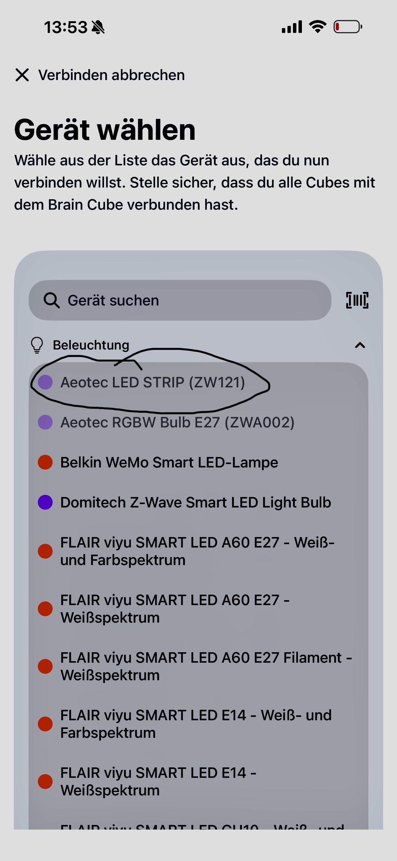

Ich habe ihn nun exkludiert und wollte ihn gerade wieder neu anlernen.
Der aotec ZW121 wird aber ausgegraut dargestellt- das bedeutet eigentlich, dass kein passender Cube angeschlossen ist.
Allerdings habe ich den Z Wave Cube ja angeschlossen.
Ich bin maximal verwirrt…:wink:

Der falsche Farbbefehl kommt eindeutig nicht vom homee.

Du kannst „anderes Z-Wave-Gerät“ auswählen. Die Vorauswahl steuert nur die angezeigten Dialoge beim Anlernen.
Habe nun neu angelernt als „anderes Z Wave Gerät“.

Erstelle mal eine neue Szene nur mit der Balkenleuchte und stelle ALLE Parameter für Helligkeit und Farbe, bzw. Farbtemperatur ein. Bleibt das Ding noch immer dunkel? Was sagt das Tagebuch?

Wenn ich ein homeegram erstelle, dann kann ich nicht mehr den HomePod als „Master“ nutzen um Zustände zu ändern, oder!?
Doch, kannst du.
Das hatte ich dir oben vorgeschlagen.

Dein homee schaltet aktuell nichts und beeinflusst daher auch nicht die Farbe der LED. Die Befehle dazu kommen eindeutig von HomeKit.
